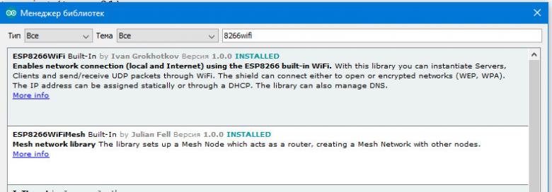

Может криво библиотека встала?
Вы какой пользуетесь?
У меня:
Может плату откатить до версии 2.2, 2.1 или 2.0?
Может это глюк 2.3?

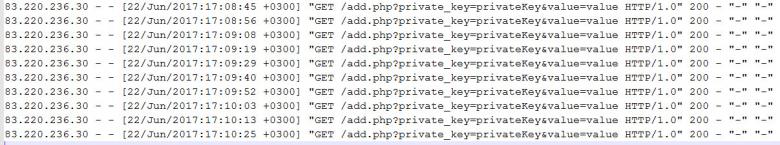

К гуглу запрос идет и возвращается ответ. Сам вчера пробовал.
не увидел, где у вас устанавливается host.
Плевать на этот гугл. Я с ним слепой.
Пошли запросы на мой сервак. Правда я плату поменял - вернул взад CH340 Node MCU V3
Мучаю код дальше.
Короче, заработало.
