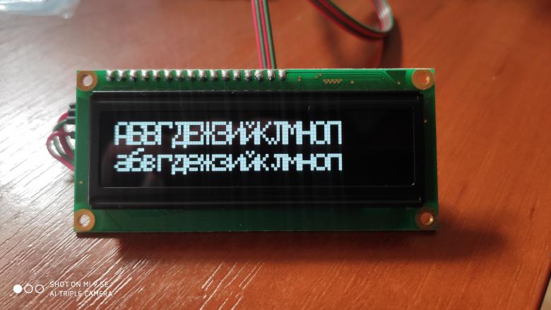

Здравствуйте, есть WINSTAR OLED 100x16 подключенный по I2C, по ссылке https://habr.com/ru/post/408197/ взята библиотека с русским шрифтом http://revich.lib.ru/AVR/LC_i2cOLEDRus.zip, но проблема русские буквы сливаются вместе - не делается промежуток между знакоместами. Что возможно сделать?
Вот код
#include <Wire.h>
#include <LiquidCrystal_I2C_OLED.h>
LiquidCrystal_I2C OLED1(0x27,16,2);
  OLED1.init();
  OLED1.clear();
{//для дисплея 16х2 или 20х2!!!!
  OLED1.setCursor(0, 0); //начало верхней строки
  OLED1.outStr("АБВГДЕЖЗИЙКЛМНОП");
  OLED1.setCursor(0, 1);//начало нижней строки
  OLED1.outStr("абвгдежзийклмноп");
  delay(2000);
neoblack2
Зарегистрирован: 15.04.2017
Аналогичная проблема https://habr.com/ru/post/402517/
Я так понимаю нормальные промежутки в экранов WS0010, а есть более новые 010016A, в которых проблема уже слитых символов.
