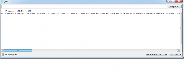

Не могу запустить сервер по управлению 2 реле.
Скетч делал сам. Не судите строго.

монитор порта выдает такую картину:помогите сделать чтобы он нормально работал

Что значит "нормально работал"? Вы не поверите, но никто кроме Вас не знает, чего Вы хотите от этого кода и в чём разница между тем, что есть и чего Вы хотите. Объясняйте проблему толком.
2.
Текст с монитора копипастите сюда как текст - на картинке его плохо видно.

3. В тексте скетча не нахожу строк Serial.print("Read "); и Serial.print("failRead ");.

Araris пишет:
Это вшито в библиотеку

Да, ну тогда надо его нормально писать.
Что Вы пишете в строке 47? Цикл, который должен отработать столько раз, сколько байтов пришло? А сколько раз Вы в этом цикле читаете по 1 байту? Строки 49, 56, 67, 72, 73, ... в общем 100500 раз. Вы сами-то это странным не находите? Вот в строка 84-87 Вы читаете 4 байта подряд. А Вы уверены, что они уже пришли и ждут Вас? Вы это как-то проверяете?

Я взял скетч по которому подключали w5100 и хочу переделать под witty
Вы поняли, что я написал? Вы понимаете, что написано в скетче? Или Вы его надеетесь не понимая, методом тыка переделать?

Я не могу понять только часть скетча которая связывает witty и страницу (40-100 строка)
Перечитайте ещё раз то, что я написал. Постарайтесь понять. Если не понимаете эту часть скетча, выбросьте её и напишите сами.
