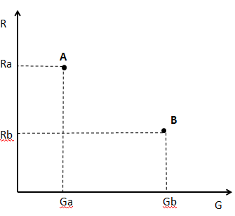

Ну, давайте нарисуем, только рисовать я будут с двумя компонентами цвета R и G, а то трёхмерный рисунок больно геморно, третью компоненту добавите точно также.
Итак, есть два цвета А и В. У каждого два компонента Ar и Аg (и Вr и Вg). Рисуем плоскость с осями R и G и наносим на неё две точки
Пока всё понятно?

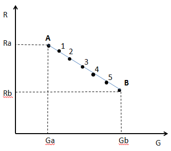

Очевидно, что если соединить эти две точки отрезком, то все промежуточные цвета будут лежать на этом отрезке. Эти промежточные цвета будут точками на соединяющем отрезке, расположенными на равных расстояниях друг от друга. Примерно так (считаем, что расстояния равные)
У нас получилось 5 промежуточных цветов, но будем рассуждать про N.
Очевидно, что расстояние по G между цветами точками будет равно Δg = (Gb - Ga)/N.
А расстояние по R между цветами точками будет равно Δr = (Rb - Ra)/N.
Как определить координаты точки 1? Понятное дело, что R1 = Ra + Δr, в G1=Ga+Δr
Как определить координаты точки 2?  R2 = Ra + 2*Δr, в G2=Ga+2*Δr
Как определить координаты любой точки n?  Очевидно, что Rn = Ra + n*Δr, в G2=Ga+n*Δr
Всё! Вот мы и посчитали координаты/цвета всех N промежуточных точек!
Для трёхмерного случая добавляете точно такие же действия с третьей координатой - B
Теперь Вы знаете все промежуточные цвета.
