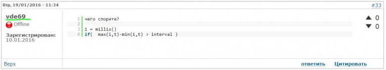

Сейчас запустил с проверкой
i = millis()
if(  max(i,t)-min(i,t) > interval )
Жду...

Следующие исправления предложенные ЕвгенийП
Я предлагал использовать min и max? Это гнусная клевета! Я никогда не предлагал такой глупости! Требую извинений!
Я в отличе от Вас знаю как устроена арифметика, и знаю, что достаточно просто вычитать длинные числа (хоть они unsigned, хоть нет - это всё равно) и сравнивать разность с заданным интервалом. При этом всё будет отлично работать и плевать на переполнение. Собственно, так и устроен пример "блинк без делэй" на этом сайте, который Вы никак понять не можете. Как там учитывать время исполнения я тоже знаю.
И не приписывайте мне чужие глупости, я и своих достаточно совершаю!

Okmor
Okmor аватар
Зарегистрирован: 16.10.2015
ЕвгенийП пишет:
Okmor пишет:
Извините ЕвгенийП.  -Вы цитировали пост vde69. Думаю так будет правильней.
