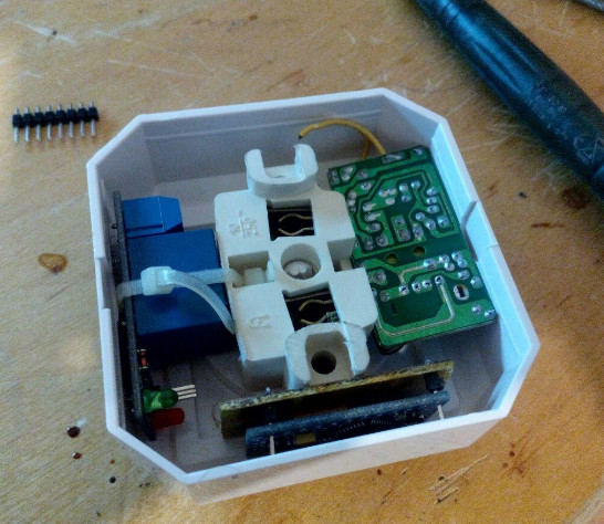

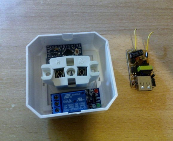

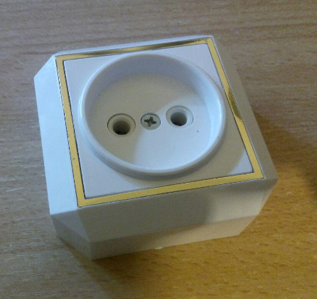

Пока вот так) Завтра думаю соберу все и уже выложу что вышло
Думаю все равно кому то будет полезно)
1.
2.
3.
Все вышло чуть меньше 250р
1. Arduino pro mini 328 16мгц 5v брал тут  http://goo.gl/1lERG7  102р (на момент покупки)
2. Реле тут http://goo.gl/JVekdN 41р (нмп)
3. Питание arduino от платы простого зарядника за 40р, брал тут http://goo.gl/tid3jM
4. Прошивал все через TTL шнур, у меня вот этот http://goo.gl/g20dtQ 97р(нмп) но вот еще по лучше http://goo.gl/16OPVz
5. Розетку думаю сами подберете, такую где есть достаточно места)
За скетч еще раз огромное спасибо dimax
int Relay = 4;
void setup(){
delay(300000); // 5 мин
 pinMode(Relay, OUTPUT);
digitalWrite(Relay, LOW);
void loop() {}

7am, БП у вас конечно плохенький, т.к.  без высоковольтных фильтров. Помеха от включения холодильника может пройти  обратно к ардуине и перегружать его. А может и повезёт, и такого никогда не будет :)

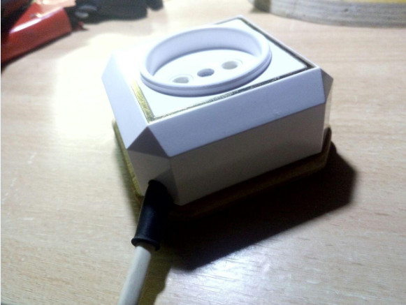

Ну вот что вышло, пока все нормально.
P.S. Может кто нибудь выложить схему безтрансформаторного блока питания и вообще какой лучше использовать блок питания на 5в для arduino в готовых проектах? важный параметр это размер, чем меньше тем лучше.
