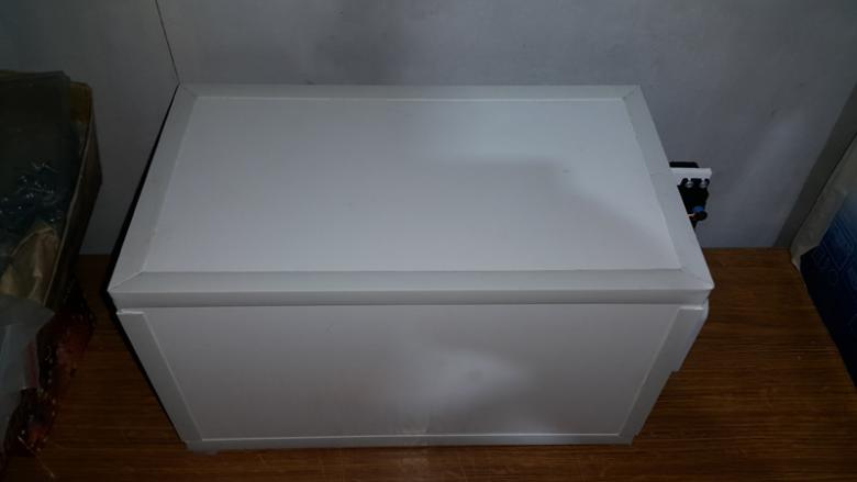

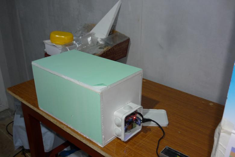

А по инкубатору он мелкий очень на 8-10 яиц, можно сказать десктопный. Потмоу и пошёл по пути что было под рукой (все было кроме лампочки-нагревателя) в итоге. А большой если пойдёт это дело у меня коненчое по уму и с переворотом в лотках (сейчас сетка пластиковая сдвигает сервой по времени4-6 раз в день) и подготовку воздуха в отдельной камере.

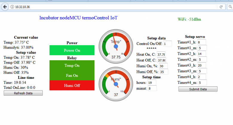

и скрин управения
И есть у меня самый большой косяк в управлении. Температура у меня float в коде. В eeprom записывается в 4-ре ячейки. Считывается как float :) НО страничка то работет с int и в частности кусочек кода который я никак и несмог переделать и оставил как есть:
//***Обогрев Вкл\Выкл
      if (server.argName(i) == "heatOn") {
        if (server.arg(i) != "")
          if (isValidNumber(server.arg(i)) )
            heatOn = server.arg(i).toInt();
            webMessage += "Heat On must be a number<br>";
          webMessage += "Heat On is required<br>";
      if (server.argName(i) == "heatOff") {
            heatOff = server.arg(i).toInt();
            webMessage += "Heat Off must be a number<br>";
          webMessage += "Heat Off is required<br>";
и в частности  heatOn = server.arg(i).toInt();
А косяк какой при заполнении параметров температуру нужно указывать вида 2778 а не как положено 27.78.
И если меняется к примеру параметр контроля влажности то температура уже считана и имеет вид 27.78 и при сохранении (submit) огна сохраняется в eeprom уже как 0,27 и приходится быть начеку меняя остальные параметры. (проверку при записи в eeprom пока неделал - проверку на были ли измененияи стоит ли перезаписывать).
