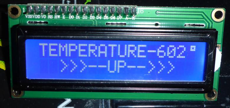

Чуток поправил скетч, теперь выводит более гламурненько )))
КОД:
#define temperature_pin 0 #include <Wire.h> #include <LiquidCrystal_I2C.h> byte degree[8] = // Битовая маска символа градуса { B00111, B00101, B00111, B00000, B00000, B00000, B00000,}; int relay_pin = 10; int relay = LOW ; int podacha = 1000; int t_min =500; int t_max =700; int t_tek =0; int flag_t_max = 0; //Дисплей LiquidCrystal_I2C lcd(0x3F, 2, 1, 0, 4, 5, 6, 7, 3, POSITIVE); void PLCD(){ lcd.clear(); lcd.home (); // В Начальную позицию дисплея lcd.print("TEMPERATURE-"); lcd.print(analogRead(temperature_pin)); lcd.print("\1"); // Выводим текст, со знаком градуса lcd.setCursor(0, 1); if(flag_t_max == 1){ lcd.print(" <<<-DOWN-<<< "); }else { lcd.print(" >>>--UP-->>> "); } } // Конец подпрограммы вывода температуры на дисплей void setup() { pinMode(relay_pin, OUTPUT); digitalWrite(relay_pin, !relay); Serial.begin(9600); // Скорость порта для отладки lcd.begin(16,2); lcd.createChar(1, degree); // Создаем символ под номером 1 } void loop() { t_tek=analogRead(temperature_pin); if (t_tek >= t_max){flag_t_max = 1;} // Топливо разгорелось выходим в автоматический режим while(analogRead(temperature_pin) >= t_min && flag_t_max == 1){ Serial.println(analogRead(temperature_pin)); PLCD(); delay(2000); } // Ждём понижения температуры до нижнего порога if (flag_t_max ==1){ digitalWrite(relay_pin, relay); delay(podacha); digitalWrite(relay_pin, !relay); flag_t_max=0;} // подкинули дровишек Serial.println(analogRead(temperature_pin)); PLCD(); delay(1000); //опрос раз в секунду если разгорается }Эх! А уговорите ведь на двухстрочник! )))

Нарисовал еще пару букв, ТЕМПЕРАТУРА выводит по русски )))
#define temperature_pin 0 #include <Wire.h> #include <LiquidCrystal_I2C.h> byte degree[8] = // Битовая маска символа градуса { B00111, B00101, B00111, B00000, B00000, B00000, B00000,}; byte pe[8] = // Битовая маска символа П { B11111, B10001, B10001, B10001, B10001, B10001, B10001,}; byte bu[8] = // Битовая маска символа У { B10001, B10001, B10001, B10001, B01111, B00001, B11110,}; int relay_pin = 10; int relay = LOW ; int podacha = 1000; int t_min =500; int t_max =700; int t_tek =0; int flag_t_max = 0; //Дисплей LiquidCrystal_I2C lcd(0x3F, 2, 1, 0, 4, 5, 6, 7, 3, POSITIVE); void PLCD(){ // lcd.clear(); lcd.home (); // В Начальную позицию дисплея lcd.print("TEM\2EPAT\3PA-"); lcd.print(analogRead(temperature_pin)); lcd.print("\1"); // Выводим текст, со знаком градуса lcd.setCursor(0, 1); if(flag_t_max == 1){ lcd.print(" <<<-DOWN-<<< "); }else { lcd.print(" >>>--UP-->>> "); } } // Конец подпрограммы вывода температуры на дисплей void setup() { pinMode(relay_pin, OUTPUT); digitalWrite(relay_pin, !relay); Serial.begin(9600); // Скорость порта для отладки lcd.begin(16,2); lcd.createChar(1, degree); // Создаем символ под номером 1 - градус lcd.createChar(2, pe); // Создаем символ под номером 2 буква П lcd.createChar(3, bu); // Создаем символ под номером 3 буква У } void loop() { t_tek=analogRead(temperature_pin); if (t_tek >= t_max){flag_t_max = 1;} // Топливо разгорелось выходим в автоматический режим while(analogRead(temperature_pin) >= t_min && flag_t_max == 1){ Serial.println(analogRead(temperature_pin)); PLCD(); delay(2000); } // Ждём понижения температуры до нижнего порога if (flag_t_max ==1){ digitalWrite(relay_pin, relay); delay(podacha); digitalWrite(relay_pin, !relay); flag_t_max=0;} // подкинули дровишек Serial.println(analogRead(temperature_pin)); PLCD(); delay(1000); //опрос раз в секунду если разгорается }Ну не у всех же сложена печь правильно. Вот прикиньте сколько денег вложить надо, что бы перестроить печь и трубу. А так костыль и готово. И сколько таких костылей надо сделать, что бы исправлять косяки.

Такой датчик у меня есть. Но и с предыдущим отрабатывает неплохо. Проблема оказалась в топливе. Лузга подсолнечника, которая предполагалась как основное топливо, в таком режиме сильно дымит и накапливает непрогоревшую золу. Возможно из-за влажности. Пеллеты из этой же лузги горят гораздо лучше и неожиданно хороший вариант получился на скорлупе грецкого ореха. Но надо добиваться работы на лузге, т.к. устройство делается для грибной фермы. Вспомнился совет qwone использовать шим. Как реализовать его на трехфазном двигателе не придумал. Прикрутил на время вместо мотора дрель и регулятор света от китайцев – теряется мощность мотора. Еще хочу попробовать изменить режим работы – ожидания и сделать, чтобы мотор работал короткими периодами, а паузу регулировать. Получится что-то вроде шим. Но долго такой режим мотор не выдержит. Пока вот такой краткий отчет.
Пробую использовать последний код с выводом температуры по-русски. При компиляции возникает ошибка: 'POSITIVE' was not declared in this scope. Поискав в инете обнаружил что возможно у меня установлена неподходящая библиотека. Попробовал еще два варианта библиотек с тем же результатом. Далее традиционная просьба помочь кто чем может.)
конечно, тут
Спасибо. Вот теперь другое дело. Все заработало!
