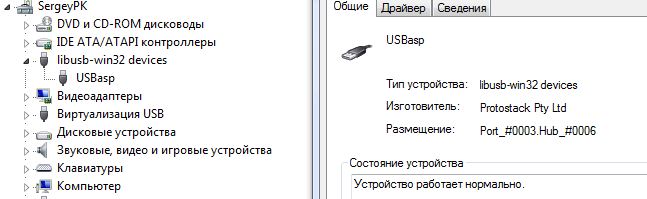

Доброго времени суток! Я новичок в этой теме, только вникаю, помогите пожалуйста, если сможете. Как я понимаю, ардуино может в какой то момент зависнуть и потребуется перезагрузка вручную, без которой ответственные задачи будут убиты. Предустановленный загрузчик в про мини не поддерживает функцию сторожевого таймера для автоматическое перезагрузки после зависания через заданное время, в связи с чем дефолтный загрузчик использовать нет смысла. По инструкциям в сети не могу зашить загрузчик optiboot. Работаю купленным USB ASP. Первую платку каким то чудом прошил, с предупреждением, но она после этого перестала работать, вероятно скорость не поправил. Взялся через некоторое время за вторую, но на этот раз вылетают ошибки, касаемые оборудования: Arduino: 1.6.7 (Windows 7), Плата:"Arduino Mini, ATmega328"
avrdude: warning: cannot set sck period. please check for usbasp firmware update.
avrdude: error: programm enable: target doesn't answer. 1
avrdude: initialization failed, rc=-1
         Double check connections and try again, or use -F to override
         this check.
Драйвер на usb asp пытался другой установить, но система отписала, что установленный лучше и не внесла изменения. Программатор такой: http://ru.aliexpress.com/item/2PCS-USBASP-10PIN-TO-6PIN-ADAPTER-BAITE-brand-new-version-with-delicate-shell-USBASP-USBISP-AVR/1758664675.html
Подскажите пожалуйста, что делать?
