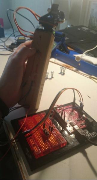

Здравствуйте! Загорелось мне собрать трёхосевой стабилизатор для экшн-камеры, а в дальнейшем собрать его на более мощных моторах, для того, чтобы ставить на него DSLR.
Есть деревяшка, двухосевая платформочка от наших славных друзей на серводвижочках, и гироскоп GY-271.
Был сделан тестовый экземпляр. Деревяшка, внизу приклеен гироскоп, наверху платформочка.
Логика такова: Ардуина по i2c считывает x, y, и z с датчика. Пока решил разобраться с иксом. По кнопке запоминается значение х в х1. Далее считается дельта между запомненым положением, и новым. И это умножается на некоторое число, и получается угол, на который нужно повернуть серву.
Вопрос. Как заставить по кнопке запоминать значение х? Я написал "const int x1 = x". Но если считывать информацию сериальным монитором, то х1 меняется вслед за х. Как "закрепить" значение х1?

Cover_Enya пишет:
Во-первых, const тут не нужно, оно для другого.
Во-вторых, int x1 = x; это не просто присвоение значения, это объявление каждый раз новой переменной х1. Присваивается значение так: x1 = x; (без указания типа переменной).
Скетч в студию.

Если по делу то у Вас скетч работает не правильно, в блоке switch х1 почему то с констатной постоянно приравнивается к х пока не нажата кнопка, когда кнопка нажата ничего уже не происхрдит и вернуть ничего нельзя.
Вы наверное не понимаете что все действия ардуинка как и положено выполняет последовательно, а не все сеопом
У вас присвоение х1=х должно быть когда нажата кнопка.

Да, пишите весь скетч, а не отдельный кусок. У Вас клментарий "проверка на совпадение" что вообще значит? Вот вам скелет
//Дефайны
//Инициация глобалов (здесь прописываем все переменные с. Int, boolean итд, смотрим типы переменных)
// блок setup (здесь включаем сириал если он нужен, настраиваем пины на вход и выход)
// луп ( этот цыкл крутится вечно (если вовремя заменить батарейки))
// чтаем угол наклона, сохраняем в х ( х у нас глобальная)
// смотрим состояния кнопки, если нажата то приравниваем х1 к х ( х1му нас тоже должна была быть уже инициирована в глобалах)
// сверяем х и х1, если есть разница двигаем сервой в нужную сторону на нужный угол.
Теперь скопируйте этот скелет в ide и пропишите каждый этап, результат скиньте сюда, будем разбираться.

Примерно вот. Компилятор всё радостно и молча схавал. Проверить сам скетч смогу дома только. Не хочется таскать с собой разваливающийся прототип

Mr.Privet пишет:
Тогда нужно кричать громче "HIGH"
Я и крикнул, сначала "high", потом "HIGH"))
Не проснулся)
Cover_Enya пишет:
Надюсь, Вы понимаете. что написано в строке 8?
Если понимаете, то зачем писали так сложно? Почему просто не написать:
const int servo_deg = 0;
Cover_Enya
Зарегистрирован: 16.06.2016
ЕвгенийП пишет:
серва должна поворачиваться на 600 градусов?? число 0,3.. было выведено путём расчётов положений
Cover_Enya пишет:
Это глубоко Ваша проблема. Если бы Вы внимательно прочитали мой пост, то поняли бы, что то, что у Вас написано
 const int servo_deg = 0.3383;
абсолютно идентично такому
Вы именно это хотели написать? Чтобы там 0 был? Если нет - исправляйте ошибку.

Подсказка -int это целочисленный тип переменных
