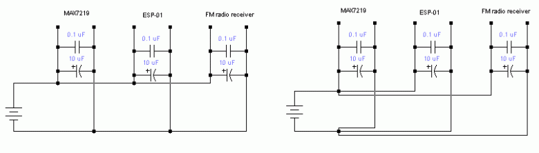

Цифровые микросхемы очень много шумят в питание Там же сигналы меняются скачкообразно и при каждом таком скачке она ненадолго и, возможно, ненамного, но "притягивает" землю к своему питанию. Поэтому если аналоговые дела сидят на этой же земле и этом же питании, то им от этого плохеет. Вот и начинается у Вас колбасение аналогового входа. Ещё бы - если у него питание и землю колбасит.
Необходимо разделять аналоговое питание/землю и цифровое. Конечно, они должны быть соединены, но в одной точке - на источнике питания, а после у каждой должен быть свой фильтр и они никак не должны пересекаться.
Я Вам приведу пример из собственных граблей. Я как-то делал комбинированное устройство, часы, радио, и т.п. Причём часы ещё самоустанавливались через Интернет. Там был и экранчик, который управлялся MAX7219 (динамическая индикация 8кГц).
Так вот сравните две схемы ниже. Принципиально они одинаковые. Вопрос в монтаже. На левой схеме дорожки так и шли от одной части схемы к другой. И на ней я постоянно слушал 8кГц писк в динамике радио, а Wi-fi в принципе работал, но через пень-колоду с огромным количеством ошибок и запрос времени занимал минут по 5-10. И ещё во время работы Wi-Fi приёмник мерзко хрюкал. Тогда я почитал литературу (ссылки ниже) и разделил земли, соединив их вместо только в одной точке возле самого блока питания (как на правой схеме). Писк и нестабильную работу Wi-Fi как рукой сняло.

Разделите земли - это уменьшит внешние воздействия
И добавьте noise cancelling - это уменьшите внутренние (в самом микроконтроллере) воздействия

Спасибо. Очень познавательно. У меня подключено как раз по первой схеме.
