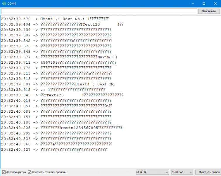

Стоит задача: реализовать с помощью EEPROM симуляцию работы с файлами, тоесть: у нас есть шесть файлов, в каждом по пять страниц, а каждая страница содержит по две строки, по 15 символов каждая (такие странные ограничения из-за размеров дисплея). Для этих целей я написал несколько функций, но они не работаю, подскажите, в чём проблма? В результате выполнения кода, на екран выводятся просто закрашеные прямоугольники(хотя в EEPROM уже записаны некоторые символы).
//Некий глобальный массив:
char tempStroke[16];
void memoryUpdate(byte adress, char value){//обновление ячейки памяти
if(EEPROM.read(adress) != value){//если отличется от записаного
EEPROM.write(adress, value);//запись в ячейку памяти
void getMemoryStroke(byte file, byte page, byte stroke){//запись строки из памяти в масссив tempStroke
//6 файлов, по 5 страниц каждый, страница 2 строки по 15 символов - в сумме 900 байт
int memoryTempByte = (file-1 * 150) + (page-1 * 30) + (stroke-1 * 15);//получаем данные о начале строки для получения
for(int i = 0; i < 15; i++){//цыкл для считывания в массив
tempStroke[i] = (char)EEPROM.read(memoryTempByte);//читаем с памяти
memoryTempByte++;//двигаемся к следующей ячейке
void setMemoryStroke(byte file, byte page, byte stroke){//запись строки в память из масссива tempStroke
int memoryTempByte = (file-1 * 150) + (page-1 * 30) + (stroke-1 * 15);//получаем данные о начале строки для записи
for(int i = 0; i < 15; i++){//цыкл для записи из массива
memoryUpdate(memoryTempByte, tempStroke[i]);//пишем в память
void printMemoryStroke(byte file, byte page, byte stroke){//печать строк из памяти
getMemoryStroke(file, page, stroke);//получение строки из памяти в масссив tempStroke
lcd.print(tempStroke);//выводим строку на екран

В этом нет необходимости. Когда проверяю по одному символу, допустим так:
То у меня всё работает, а мне нужно просто увеличить масштабы, чтобы работать сразу со строками, которые я смогу выводить на экран и для этого я написал эти функции, но не могу найти в них ошибку самостоятельно.
а если после 29 строки поставить что выдает ?
Сичто вот-такую фигню: ⸮⸮⸮⸮⸮⸮⸮⸮⸮⸮⸮⸮⸮⸮⸮
Если читается фигня, то это значит, что пишется фигня.

void printMemoryStroke(int file, int page, int stroke){// //6 файлов, по 5 страниц каждый, страница 2 строки по 15 символов - в сумме 900 байт int memoryTempByte = (file-1 * 150) + (page-1 * 30) + (stroke-1 * 15);//получаем данные о начале строки for(int i = memoryTempByte; i < memoryTempByte+15; i++){ lcd.print((char)EEPROM.read(i));//вывод на экран } } void readAllEEPROM(){//выводим в Serial всё, что есть в EEPROM byte tempCounter = 0;//переменная для красивого вывода в Serial for(int i = 0; i < 1023; i++){ if(tempCounter < 40){ Serial.print((char)EEPROM.read(i)); tempCounter++; }else{ Serial.println((char)EEPROM.read(i)); tempCounter = 0; } } }Вот что выводит в монитор порта функция readAllEEPROM():
А вот в результате работы printMemoryStroke(1, 1, 1), на lcd выводится Maxim1234567895. Вот что я делаю не так?

Извините, не подумал. Вот:
#include <EEPROM.h> #include <LiquidCrystal_I2C.h>//библиотека для LCD LiquidCrystal_I2C lcd(0x27,16,2);//LCD-экран void setup() { Serial.begin(9600); lcd.init();//инициализация дисплея lcd.backlight();// Включаем подсветку дисплея lcd.setCursor(0,0);//курсор на начало строки printMemoryStroke(1,1,1); readAllEEPROM(); } void loop() { } void printMemoryStroke(int file, int page, int stroke){// //6 файлов, по 5 страниц каждый, страница 2 строки по 15 символов - в сумме 900 байт int memoryTempByte = (file-1 * 150) + (page-1 * 30) + (stroke-1 * 15);//получаем данные о начале строки for(int i = memoryTempByte; i < memoryTempByte+15; i++){ lcd.print((char)EEPROM.read(i));//вывод на экран } } void readAllEEPROM(){//выводим в Serial всё, что есть в EEPROM byte tempCounter = 0;//переменная для красивого вывода в Serial for(int i = 0; i < 1023; i++){ if(tempCounter < 40){ Serial.print((char)EEPROM.read(i)); tempCounter++; }else{ Serial.println((char)EEPROM.read(i)); tempCounter = 0; } } }попробуйте после записи каждого символа задержку по 10мс поставить
"Записи"? Но я ведь сейчас только пытаюсь читать и пока ничего не пишу... Но я всё же поставил задержку и ничего не изменилось.
Мне кажется, или в 23 строке математические формулы x-1*y неправильно считаются....скобок не хватает
Точно! Как же я сам не заметил? Спасибо тебе огромное, добрый человек!

chartempStroke[16];никогда не влезет в 15 байт.Так же
chartempStroke[16];никогда не влезет в 15 байт.Да, вы правы, спасибо - уже у меня привычка с десктопного С++, чтобы выделять место для нулевого байта, а здесь он попросту не нужен. Исправляю.

Вообще-то вы не правы. Ошибка была только из-за нехватки скобок в математическом выражении, которое определяет номер ячейки памяти, с которой нужно работать. А char без проблем пишется в EEPROM, ибо является по сути чисельной переменной, которая использует значения от 0 до 127, а может принимать значения от -127 до 127, в свою очередь каждую ячейку в EEPROM можно представить в виде переменной типа byte, которая принимает значения от 0 до 255, ну а с этого можно сделать вывод, что char можно напрямую писать в ячейки EEPROM одним байтом и преобразования из char в byte и наоборот будут работать корректно. Смотрите пруфы:
