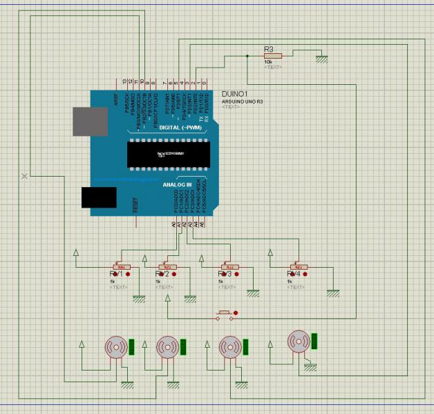

Доброго времени суток, принцып такой , крутим потециометры , далее жмёт кнопку происходит запись  всех 4 х значений в массив и так несколько раз происходит запись последовательно в массив -перед нажатием один раз на неё меняем потенциометры каждый раз , жмём на кнопку два раза - должно происходить считывание с массива данных и крутить сервоприв, по считываемым данным с массива далее всё по кругу считывается  и выполняется  ,,,,, помогите разобраться почему эта кнопка ничего не  делает , серво крутится при изменении положения потенциометров но на кнопку нет реакции .

CMEXIRK
Зарегистрирован: 03.04.2015
Нашёл ошибку кноб надо к 6 ке воткнуть , всё работает но медленно крутит приводы , сори за созданную тему , но может кому пригодится  данный вариает повтора данных движений ))))  в моём случае это манипулятор , задаю движения  а он потом выполняет их циклично , после оключения питания  массив обнуляется , обучать движениям надо вновь ,
