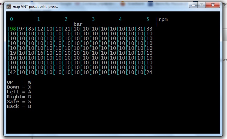

Это фрагмент кода от контроллера управления турбинами, в системе многоступенчатого наддува. Первая версия уже успешно работает, но я хочу ее улучшить. Сделать удобный для настройки интерфейс и некоторые параметры перевести на двухмерные карты. Поскольку разрядность карт будет сравнительно не большой, то так же надо будет внедрить функцию сглаживания (интерполяции), при считывании данных с двухмерных поверхностей. Т.е., что бы данные из карты считывались не ступенчато, а плавно изменяясь от точки к точке. Я так понимаю, что для этого придется их считывать одновременно в двух соседних точках и одновременно по двум осям. И затем уже сравнивать полученное со входным сигналом и вычислять интерполированные значения ??
Liske. линейная интерполяция - математически вещь элементарная, ее в средней школе изучают под названием "правило пропорции". Двумерная интерполяция по сути не сложнее одномерной. главное только четко представлять. как у вас данные организованы в матрице.
...считывались не ступенчато, а плавно изменяясь от точки к точке. Я так понимаю, что для этого придется их считывать одновременно в двух соседних точках и одновременно по двум осям. И затем уже сравнивать полученное со входным сигналом и вычислять интерполированные значения ??
В четырех соседних точках, если подразумевается билинейная интерполяция. Для бикубической, etc. точек нужно больше.

А какая интерполяция для поставленной задачи нужна ? Насколько я себе представляю, четырех точек вполне должно хватать. Т.е. режимная точка всегда будет находиться только между четырьмя точками на массиве.

Уважаемые знатоки! Прошу помочь мне найти мою ошибку из за которой данные не корректно сохраняются в EERPROM. Проявляется эта ошибка как перемешивание данных массивов при сохранении ( а возможно и при считывании из памяти). Я так подозреваю, что я не корректно назначаю адреса в ЕЕRprom, на которые должны сохраняться данные из массивов..
Кажется сам нашел проблему: Данные массивов были объявлены как int, хотя и содежели меньше одного бита. Сейчас изменил на byte и пока вроде ошибок при сохранении не вижу..

В итоге вот как получилось:
Следующий пугающий меня этап, это интерполяция между ячейками при считывании данных. Пока даже не представляю, как это может быть реализовано..

Ну, то есть в Гугле Вас забанили...
Начните с этого:
https://ru.wikipedia.org/wiki/%D0%91%D0%B8%D0%BB%D0%B8%D0%BD%D0%B5%D0%B9...
Там, правда, приводится частный случай, и расписано все довольно примитивно и не всегда верно, но вполне возможно, Вам этого окажется достаточно.
