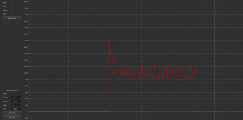

Доброго времени суток, хотел сделать себе приблуду для страйкбольного привода чтобы мог стрелять очередями по 3 , 5 ... чтобы число выстрелов можно было прописать в програме...А также чтобы цыкл совершался полностью т. е. пружина должна быть аслаблена. НО что-то не выходит, в програмировании я новичок не судите строго за код.  В основе всего сидит датчик тока ASC 712 он постоянно считывает показания тока, по этим показаниям по задумке программа отслеживает цикл (см скриншот ниже)и считает их колличество. я попытался вывести значения в ком порт при массиве float одни нули были, перевел данные float в int  стали выводиться странные числа (см скриншот ниже).

Код не соответсвует тому, что выводится - это печатал другой код.
Давайте-ка ещё раз код и ЕГО печать. Только печать не картинкой, а текстом (копипастом).

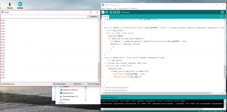

Aspeed
Зарегистрирован: 07.08.2018
AEG контроллер

           Serial.println(raw_2[10]);
           Serial.println("---------------------");

Вот это выводит:
2265

Массив raw_2 описан в строке 115 как
int raw_2[10];
Значит в нём 10 элементов с 0-го по 9-ый.
А в строке 121 Вы выводите на печать 10-ый элемент
которого в данном массиве попросту нет. И что Вы надеетесь увидеть?
Кстати, в строке 119 тоже есть выход за границы этого массива, т.к. i меняется от 0 до 9, а Вы исапользуете i+1

все ясно, я думал, что вывожу 10 элементов массива :(

Aspeed пишет:
Если нельзя использовать i+1, то как мне узнать когда будет спад на графике или можно не задавать границы массива ?
почему нельзя-то? - можно, только за пределы массива не выходите

Тогда как понять, что я выхожу за пределы массива, или проще не задавать границы int raw_2[]; , а в конце цикла вернуть колличество байт командой sizeof(), только я немного не понимаю как ее внедрить...
Aspeed пишет:
Ну, так и понять. Если он у Вас объявлен как [10], то следите, чтобы индекс был от 0 до 9.

Просто мне нужно чтобы массив "бежал" по данным идущим с датчика ( Бежит и сканирует данные)
данные с датчика -->========[==========]============-->
Aspeed пишет:
Извините, я не понимаю, как я могу выйти за пределы массива, если он находится в цикле который подставляет индексы 0, 1, 2.... 9 и так покругу,
Но Вы ведь используете i+1 в качестве индекса массива в строке №119! А чему, по Вашему, равно i+1, когда i равно 9? Вот Вы и вылезли, чего Вы тут не понимаете?
