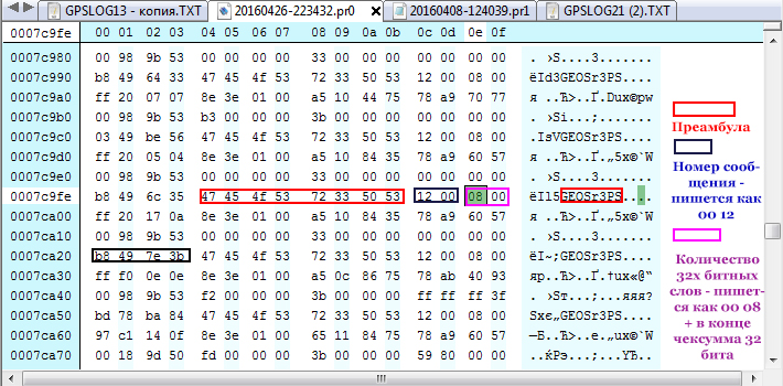

Дело в следующем. Есть Arduino, к нему подключен датчик, выдающий бинарные сообщения и необходимо эти данные записывать неразрывано на SD карту. Ниже показан правильно записанный файл. Сначала идет преамбула (64 бита), потом номер сообщения (16 бит), далее идет количество 32 битных слов (16 бит), потом сами 32-х битные слова и замыкает все дело чексумма.
Смысл заключается в следующем: Т.к преамбула идет первой, то можно пропустить первые 64+16 бит и перейти сразу к числу сообщений. Находим это число, при этом нужно понимать, что порядок следования байт – little-endian (младший байт идет первым), а значит нужно как-то это правильно считать... Нашли что это за число, допустим в примере это 8, значит 8 - 32х битных сообщений + чексумма 32 бита. Считаем общее количество и записываем на SD карту. При этом нужно будет записать идущую вначале приамбулу и номер сообщения, значит их запись нужно начинать в самом начале, потом вычислять оставшуюся длинну сообщения и дозаписывать ее и так по циклу (Запись: преамбула + номер сообщения + оставшееся кол-во бит).
На данном этапе запись осуществляется совсем не по такому плану, т.к я новичок и не знаю как осуществить задуманное...
Вот код который есть на данном этапе.
С помощью него можно просто писать на карту определенное количество информации, но при таком виде много пакетов битых.

Каждое новое сообщение начинается с преамбулы и завершается чексуммой. А между ними есть еще 32х битные данные, которых N-е количество и всегда разное. Выше я все расписал.
Суть такова, что нужно записать полностью все, без разрывов. Пока у меня не получается.

Да, все хорошо пишется теперь без потерь)))))) Но, этого мало, т.к когда я выключаю запись у меня обрывается все на половине сообщения и я не могу сразу работать с таким файлом.....
Теперь нужно чтобы сообщения писались не по фиксированному буферу, а по плавающему. Т.е нужно знать длину сообщения. Ее можно узнать из самого сообщения, это первые 16 бит после преамбулы (с учетом того, что младший байт первый). Порядок следования байт – little-endian (младший байт идет первым).
Вообщем структура сообщения такая:
<преамбула: 64>< ndat & ncmd: 32><dat1, dat2,......datN><сs: 32>
<преамбула: 64>: преамбула “GEOSr3PS” (64 бита, 534F4547 53503372)
<ndat> : количество 32-ти разрядных слов данных содержательной части сообщения (16 бит)
<ncmd> : номер сообщения (16 бит)
<dat1, dat2,......datN>: содержательная часть сообщения (32-х битные слова); количество данных соответствует параметру ndat
<сs>: контрольная сумма сообщения (32 бита); вычисляется как «исключающее ИЛИ» по всем полям сообщения, представленным в виде 32-х битных слов.
Я думаю нужно добавить еще несколько массивов (например) Mas[16] Mas[32] ну и тд и можно будет с ними уже оперировать и узнать необходимый кусок - ndat (16 первых бит, который отвечает за длину конкретного сообщения). Пока нужно получить этот кусок, дальше, когда получим, нужно все куски сложить и получить полную длину сообщения, ее и нужно вбивать в буфер, который уже будет знать полную длину сообщения и сохранять все как нада.

MagicianII
Зарегистрирован: 30.04.2016
Logik пишет:
А чего Вы в битах оперируете, этоже мазохизм;)) Считайте в байтах, так проще. Можна несколько массивов, можна и в одном. Его даже можна заполнять не с первого елемента, а с произвольного и не до конца, а как хочется. Это чисто как Вам видится удобней. Можна даже переменные совать в mySerial.readBytes например int R; mySerial.readBytes((byte*)&R, sizeof(R)) заполнит переменную. Причем такая форма годится для любого типа R. Профи часто делают так, описывают протокол в виде структуры и подсовывают указатель на такую структуру в функции типа readBytes. И вуаля! Структура автоматом заполнена, все разложено как положено, а описание структуры уже намек на документацию))) Может я и напрасно расказываю, это сложновато для новичка, но вдруг...
Это долго переделать мой код? А то я мог бы попробовать сразу, протестировать.... чето уже больше 2х недель бьюсь об камень)

Да, это понятно, но тут вопрос в другом.... Мне все же нужно точно знать сколько байт придет чтобы буфер был ровно под то количество байт, что приходит.... А этот размер можно узнать только прочитав начало каждого сообщения и вычленив из него нужные байты. Но дело в том, как это сделать, причем нужно иметь ввиду, что начало сообщения тоже нужно будет записать.
В приницпе мы точно знаем сколько начало весит, это 8 + 2 байта +2 байта - это количество дальнейшей инфы. Их наверно нужно в массив:
byte preambula[12];
byte kolichestvo[10];
if (mySerial.available()>0)
//Записываем данные в файл
A = dataFile.write(data,mySerial.readBytes((byte*)preambula,sizeof(preambula)));
B = dataFile.write(data,mySerial.readBytes((byte*)kolichestvo,sizeof(kolichestvo)));
C = A - B; //Наше число, определяющее длинну сообщения, осталось еще учесть чексумму
byte ostatok[C*4+4];
D = dataFile.write(data,mySerial.readBytes((byte*)ostatok,sizeof(ostatok)));
dataFile.flush();
Пожалуйста, поправьте код, я знаю, что Ардуино студио меня не поймет, но по логике должно быть так.
Т.е получается, что сначала мы вносим в буфер и сразу записываем 12 байт преславутой преамбулы, а потом дописываем оставшиеся байты информации, после вычисления длинны. НО как я написал это будет работать только с началом, а чтобы работало каждый раз, тут нужно значит прибавлять будет длинну полного предыдущего сообщения + 12 байт. Возможно можно сделать проще и брать сразу нужные байты Byte[m,n] но я не знаю, можно ли.

dataFile.write(buf,8+2+2+(*size)*4+4);
dataFile.flush();
//очищаем переменные
ptr=buff;
}else{
  Serial.print("CRC1");
//Тут генерируем ошибку контрольной суммы
ZAPIS-BIN7:15: error: 'size' does not name a type
 size=&buff[8];
C:\Users\Magician\Documents\Arduino\ZAPIS-BIN7\ZAPIS-BIN7.ino: In function 'void loop()':
ZAPIS-BIN7:98: error: invalid types 'byte {aka unsigned char}[int]' for array subscript
 crc=&buf[8+2+2+(*size)*4];
ZAPIS-BIN7:99: error: 'testcrc' was not declared in this scope
 if (testcrc(buf+8+2+2,(*size)*4,crc)) // проверяем контрольную СЃСѓРјРјСѓ данных пропуская преамбулу+размер+номер сообщения
ZAPIS-BIN7:101: error: call of overloaded 'write(byte&, int)' is ambiguous
C:\Users\Magician\Documents\Arduino\ZAPIS-BIN7\ZAPIS-BIN7.ino:101:37: note: candidates are:
In file included from C:\Users\Magician\Documents\Arduino\ZAPIS-BIN7\ZAPIS-BIN7.ino:1:0:
C:\Program Files (x86)\Arduino\libraries\SD\src/SD.h:37:18: note: virtual size_t SDLib::File::write(const uint8_t*, size_t) <near match>
   virtual size_t write(const uint8_t *buf, size_t size);
C:\Program Files (x86)\Arduino\libraries\SD\src/SD.h:37:18: note:   no known conversion for argument 1 from 'byte {aka unsigned char}' to 'const uint8_t* {aka const unsigned char*}'
In file included from C:\Users\Magician\AppData\Local\Arduino15\packages\arduino\hardware\sam\1.6.7\cores\arduino/Stream.h:26:0,
                 from C:\Users\Magician\AppData\Local\Arduino15\packages\arduino\hardware\sam\1.6.7\cores\arduino/HardwareSerial.h:24,
                 from C:\Users\Magician\AppData\Local\Arduino15\packages\arduino\hardware\sam\1.6.7\cores\arduino/Arduino.h:195,
                 from sketch\ZAPIS-BIN7.ino.cpp:1:
C:\Users\Magician\AppData\Local\Arduino15\packages\arduino\hardware\sam\1.6.7\cores\arduino/Print.h:54:12: note: size_t Print::write(const char*, size_t) <near match>
     size_t write(const char *buffer, size_t size) {
C:\Users\Magician\AppData\Local\Arduino15\packages\arduino\hardware\sam\1.6.7\cores\arduino/Print.h:54:12: note:   no known conversion for argument 1 from 'byte {aka unsigned char}' to 'const char*'
exit status 1
__Alexander

MagicianII
Мне скорректировали предыдущий код:
#include <SD.h>

MagicianII
Подниму тему. Никто не знает как исправить эти ошибки?
MagicianII
у arduino little-endian порядок
соответственно
byte buff[2]={2,0};
int *a=(int*)buff;
в переменной *a будет 2, а не 512
Andy
Andy аватар
Зарегистрирован: 01.01.2016
MagicianII пишет:
Все дело в этой строке: int testcrc(byte *buff,int size, int crc);
Ее нужно поправить
Верно, реализации функции не хватает
  //здесь реализация функции

Даже без testcrc никакие данные не записываются и мало того, не передаются
MagicianII
+ к тому, size показывает заоблочное число, например: 124539593 - а это явно не число 32 битных сообщений
Никто не поможет?
MagicianII
Кто знает, как написать проверку вначале, чтобы проверялось на наличие передающейся преамбулы, а потом если она передалась, то начать какое-то действие.
Logik
Зарегистрирован: 05.08.2014
MagicianII пишет:
Никто не поможет?
А у вас и не число 32 битное. Это указатель на int. 2 байта. И соответственно ни как не 124539593.
Все сильно напутано.
