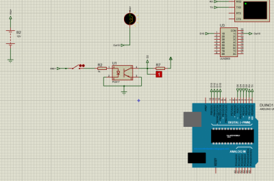

Еще вопрос. Подскажите как осуществить следующий алгоритм:
При включении выключателя лампочка загорается, при выключении включается реле на 3 секунды, по истечению этого времени оно выключается. Далее мне нужно чтобы действия повторялись...т.е. при включении загоралась, при выключении включалось реле...и т.д....В какой момент FlagOnf мне нужно вернуть в false...никак я не соображу.

Частично не в тему...
При включении зажигания и последующем выключении, при соблюдении ряда условий, включается реле и зажигание продолжает работать X секунд затем выклчюается.
Переход на пине D2 с LOW на HIGH отслеживаю attachInterrupt(0,bos,RISING);
На реальном замке зажигания не пробовала, но существует мнение, что будут ложные срабатывания при повороте ключа в положение старта, дребезг. Так?
Как бороться?
Непременно будут. Особенно на прерывании ))
Ставьте или какой-нить триггер Шмитта или делайте программный антидребезг (без прерываний). Хотя, наверное, если через оптопару-резистор заводит - это несколько подправит ситуацию. Впрочем, я тоже с интересом почитаю, что Вам умные люди посоветуют.
Как бороться?
Эмм... а в чем смысл применения оптрона без гальванической развязки входа и выхода? чем полученный трёхполюсник лучше одинокого транзистора?
