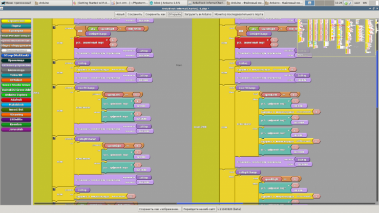

Arhat109-2
Зарегистрирован: 24.09.2015
Дитенкина гоночная программа для Робофест-2017: "Адская колесница, редакция 2.8" (1-е место в квалификации, 3-е место в финале по России):
В эту "последнюю" сборку она целиком не влезает (тут примерно 1/2), мы пользовали несколько "хакнутую" версию с большим размером поля.. :)
На экране - 2 варианта подпрограммы управления моторами для самопального драйвера и для L298N, на обзорном прямоугольнике влезло: главная программа, 4 версии настроечных параметров на моторы+батарейки (GA12-N20 10:1 + 2S и самопальные моторы + 3S) и переключатель "быстрая/медленная" езда, подпрограммы управления моторами и кусок calcSpeed() которая едет "прямо" или вызывает calcDir() если надо ехать в повороте. Остальное: считывание датчиков, определение кривизны пути, текущих моментов инерции, сама calcDir() - разгон/торможение в поворотах - не влезло.. :)
