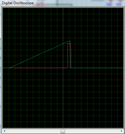

Суть вот в чем. На входе пила, под конец зуба приходит импульс, нужно померить значение напряжения. Полученное значение обрабатывается в программе и в зависимости от него подключается определенное количество конденсаторов.
Зеленый - пила, Розовый - импульс. Когда приходит импульс нужно измерять напряжение на "зубе" в этот момент, можно и в течение импульса и использовать последнее полученное значение. Импульс заканчивается позже "зуба". Длина зуба - 10 миллисекунд, период пилы - 10 миллисекунд, длина импульса - 0.5 миллисекунд
С длительностью программы я, возможно, погорячился. Мерил с помощью функцию millis() и выводил это через Serial.println(), возможно, так нельзя.

А импульс-то розовый, откуда берёцца?
Ну и по теме: могёшь свою пилу мерить постоянно, как тока импульс пришёл - результат уже готов, ничо ждать нинуно.
Ну или по фронту на intX запускать АЦП и в обработчике прерывания ловить результат.
Есть варик с компариком заморочицца, но входных данных про импульсы нихватат.
В ацп есть режим запуска по внешнему прерыванию. Вся информация есть в даташите.
