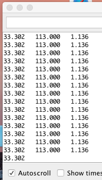

Здравствуйте.
Почему только в первой колонке после запятой есть какие то цифры а в  остальных нет ?
Помогите исправить ?
#include <LiquidCrystal.h>
//LiquidCrystal lcd(PA0, PA1, PA2, PA3, PA4, PA5);
LiquidCrystal lcd(PB15, PB5, PA2, PB6, PB8, PB9);
int A = 25;
int B = 22;
int D;
int E;
  Serial.begin(115200);
  lcd.begin(16, 2);
  float  C = sqrt( A * A + B * B );
  float D = ((A * 100 / B * 100) / 100);//
  float E = A / B; // = 1.36
  Serial.print(C);        //ok
  Serial.print("   ");
  Serial.print(D);        // = 113.6
  Serial.print("   ");
  Serial.println(E);      // =1.136
  lcd.setCursor(0, 1);
  lcd.print(C);

может так?
  float  C = (float)sqrt( A * A + B * B );
  float D = (float)((A * 100 / B * 100) / 100.0);//
  float E = (float)A / B; // = 1.36
  Serial.print(C,3);        //ok
  Serial.print("   ");
  Serial.print(D,3);        // = 113.6
  Serial.print("   ");
  Serial.println(E,3);      // =1.136

Лучше
113.000 должно быть 113.6
Замените int на float в строках №№4 и 5, а строки №№6 и 7 выбросьте вовсе.

Нет, не так. Вы сначала делите целые, а потом преобразовываете к float, когда уже поздно боржом пить.

Спасибо, все работает как хотел.
