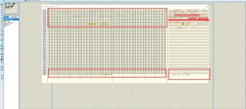

Всем доброго времени суток! Пишу проект управления arduino через веб-панель. Столкнулся с проблемой зависания платы. Несколько запросов обрабатываются корректно (~38), а затем плата просто виснет. Проект можно найти по ссылке:

Одну ошибку я вижу сразу, про неё скажу позже, но поскольку она может быть не единственной, сначала я дам Вам метод исследования памяти.
Я взял Ваш класс Request, ничего в нём не меняя и написал для него простенький тест в несколько строчек в полным контролем памяти. Скачайте архив и запустите тест.
Смотрите, после первого же запуска analyze память у Вас фрагментирована (есть свободные куски между занятыми). После второго - хуже. После третьего формально не хуже, но лишь потому, что новые запросы поместились в свободные куски. Сделайте ещё "длинный" запрос и опять фрагменты добавятся.
Вы должны добиться того, чтобы память до вызова doRequest и после его завершения была точно в таком же состоянии - никаких свободных кусков, стек и куча в тех же адресах. Добивайтесь.
Теперь про ошибку. В файле Request.cpp в строке 50 Вы запрашиваете память под массив типа String. А в строке 52 Вы запрашиваете память для каждого элемента этого массива. В деструкторе же Вы освобождаете массив (строка 78), а элементы освободить забыли.  Вам надо перед строкой 78 пройти циклом по массиву и освободить память элементов, а уж потом освобождать память самого массива.

Добавил удаление элементов массива params (обновил код в репозитории). Проблему это не решило, но как я понял и не решит, пока не разберусь с памятью. Ваш код запустил в протеусе (avr studio выдаёт ошибку).
Как я понял, вы говорите об участках (и им подобным) отмеченным красным? Честно говоря, понятия не имею как это получается. Можно ли по подробнее об этом? Так же, если можно, расскажите как можно решить данную проблему. Заранее благодарен.

Мой код скомпилируйте в ардуино IDE - не будет ошибок, он нормально работает, я проверял. Для студии может потребоваться вставить #include <arduino.h> в файлы быбилиотеки MemoryExplorer, но я в студии его не проверял.
Насчёт "ЗЫ" - оно и есть.
Как исправить.
Берите мой код (потому, что в нём нет ничего лишнего, что может повлиять, там только Request) и запускайте. Смотрите что говорит. Смотрите код. Можете вставлять печать состояния памяти почаще (внутри класса Request).
Коль скоро Вы пользветесь String - очень полезно будет полезть в его исходник, найти там realloc (он там всего один) и поставить после него печать результата запроса памяти и (*this) чтобы понимать какой объект запросил память. И там же в исходнике, найдите free (он там тоже один) и возле него поставьте печать (*this) чтобы понимать какой объект освободил память.
На, а потом, анализируйте всё это.

Вооружился я протеусом (8.6) и приступил к поиску, кто у меня память крысит. Оказалось класс String не возвращал память. Заменил на char и вроде как заработало)
