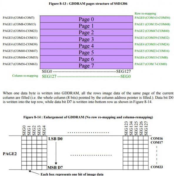

На досуге прочитал datasheet на OLED дисплей и понял, что библиотека OLED_I2C была состряпана на скорую руку, или с претензией на универсальность, просто что бы продемонстрировать, какой дисплей хороший....  Ну, что имеем. Нужно отдать должное создателю библиотеки, что для проектов на уровне часов и термометров, она вполне приемлема, а посему для общего использования в познавательных целях вполне подходит. Предвидя шпильки со стороны знатоков, хочу отметить, что лично для меня было весьма познавательно "повоевать" со шрифтами (хоть вспомнил как это было со знакогенераторами на синклере) и поэкспериментировать с Arduino NANO v.3. Короче знаю куда эту NANO теперь запихну (одна надежда, что найду что-то легче OLED_I2C.h и прикручу таки к нему управление насосом и датчики температуры по периметру (подвал, улица, грунт и комната, возможно ни одна) просто будут часы-термометр, возможно ещё будильник, если полностью освою вывод на OLED всякого рода переменных.

кстати по теме. файл OLED_I2C.h. конечно с таким буфером будет куча оперативки тратится. даже если один пиксель вывести больше килобайта оперативки будет использовано
uint8_t			scrbuf[1024];
но и это можно переделать при достаточном уровне навыков:
1. видеобуфер сделать в 2-3-4 раза меньше, будет съедаться меньше оперативки, но это будет компенсироваться процессорным временем
2. экран строковый. значит можно теоретически вообще без буфера, но рисовать придется по строкам, и сместить текст на пару пикселей вниз например просто не получится (влево вправо пожалуйста). о кругах, линиях, на полэкрана придется забыть
чтобы иметь возможность рисовать как хочется и сделан видеобуфер
