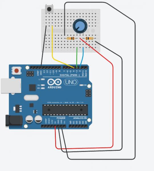

Здравствуйте Всем, прошу помощи по коду, видимо я еще очень далек от этого
Требуется подавать импульс на реле с кнопки при этом регулируя время импульса  энкодером,

При повороте по часовой прибавлять время , а против Убавлять, Какая нужна переменная?
Также не пойму как кнопку вставить в программу

Воспользовался этим кодом, в какую сторону я бы не крутил энкодер Мониторинг порта показывает
Turn +
и редко проскакивает если аккуратно крутить Turn -
Может быть я схему собрал не правильно
Прикрепляю схему, на схеме за место энкодера изображен потенциометр , не обращайте внимание, и кнопку я вывел отдельно, резисторы 10кОм

Ну понятно. У меня под модуль Encoder_KY_040 заточен. Там резисторы на CLK и DIR на питание висят.

Есть программа FLProg, которая рисует код под Ардуино. Хотя он очень кривой, он работает. Да и писать для новичков с помощью него проще.  В некотором смысле мой стиль это ответ на такое решение. Собирать программу из обычных рабочих модулей. Ну проще подкинуть в скетч пару классов и добавить модуль.loop(); и модуль.setup(); И все.
Но кто же может подумать, что народ делает подтяжку резистором к земле. Да так никто не делает. Это как правосторонее движение.  Ведь физически можно ездить по левой стороне, хотя не рекомендуется, так как тогда можно врезаться во встречную машину.

Получается мне нужно попробовать подтянуть резистором к 5V ?
просто схема с подтяжкой к земле работала с кодом который я указал в первом посте

Посмотрель схему Encoder KY 040, я все понял
Картинки по запросу Encoder_KY_040
Соберу схему так, думаю все будет работать. Но к сожалению я так и не понял для чего нужна кнопка SW,  какое действие она выполняет так и не понятно, или она просто прописана как пин ? ведь в коде нет, Пина на реле, и про время импульса тоже. Помогите пожалуйста как прописать это все.

В Encoder KY 040  кнопка это просто надавить на ось и будет щелчок. Если у вас нет такого энкодера, то можно  на тот пин подключить внешнюю кнопку. Просто земля-> кнопка -> пин. Подтяжка на+5 В программная.

const uint32_t time_ON_max = 10000; // максимум 10 сек
const uint32_t time_ON_min = 100; // максимум 0,10 сек
const uint32_t time_ON_step = 100; // шаг изменения 0,10 сек
//#2 энкодер
#include "Cl_do_Encoder_KY_040.h"
const byte CLK_pin = 2;
const byte DT_pin = 3;
const byte SW_pin = 4;
Cl_do_Encoder_KY_040 Encoder; // ( CLK,DT,SW )создать энкодер на пинах 2,3,4
void func_SW(void) {
  T_Relay1.ON();
void func_plus(void) {
  T_Relay1.time_ON += time_ON_step;
  if (T_Relay1.time_ON > time_ON_max)T_Relay1.time_ON = time_ON_max;
  Serial.print("time_ON = ");
  Serial.println(T_Relay1.time_ON);
void func_minus(void) {
  T_Relay1.time_ON -= time_ON_step;
  if (T_Relay1.time_ON < time_ON_min)T_Relay1.time_ON = time_ON_min;
  //#1 реле
  T_Relay1.setup(relay_pin, 0);// (пин,логика)
  //#2 энкодер
  Encoder.setup(CLK_pin, DT_pin, SW_pin);
  //#1 реле
  T_Relay1.loop();
  //#2 энкодер
  Encoder.loop(& func_SW , & func_plus, & func_minus );
Спасибо вам большое что уделили для меня время , что написали для меня пример, принцип я вроде как понял, пока юзаю, пробую два индикатора семисегментных, точнее пока думаю как можно прикрепить
