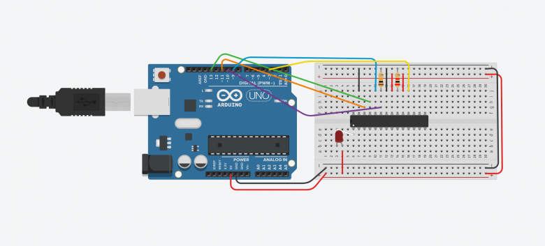

При подключении TLC5940NT ровно по офф схеме - чип греется, но светодиод не работает.
Менял раза 3 ардуино плату, пробовал и Uno и Nano. Менял чип. Перепроверял соединения и распиновку раз 5 - 6. Абсолютно всегда чип дико нагревается, а светодиод при подключении к нему - не горит.
Использовал и свой скетч и из инета и стандартный в примерах BasicUse.
Буду благодарен за помощь, не хочу еще месяц ждать в ожидании других комплектующих на замену.
покажите свою "офф схему" и скетч.
только, плиз, схему покажите именно свою (то есть нарисуйте сами) - а не из инета или копию из даташита

Yuz
Зарегистрирован: 06.08.2021
Что-то не так с ограничением тока в цепи светодиода
Цитата:
23 вывод дополнительно соединяется через подтягивающий резистор 10 кОм к рельсе питания, что бы при включении драйвера все светодиоды были погашены.
Не тут ли собака порылась?
https://uscr.ru/kak-podklyuchit-drajver-svetodiodov-tlc5940-k-arduino/

Yuz
ValiantSugar пишет:
К сожалению нет.
Пробовал и без 10к резистора - по нулям
И 23 вывод через резистор пробовали подключить не к земле, а к питанию?

Yuz
ValiantSugar пишет:
Да, на схеме попутал
К 23 выводу подключен резистор - питание
Может схему лучше сфоткать, глядишь ещё пару косяков обнаружится  ;)

ValiantSugar
Зарегистрирован: 07.08.2021
ValiantSugar
Ни у кого нет идей?
