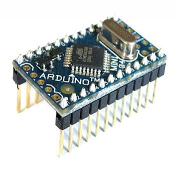

Arduino Mini
Плата Arduino Mini
Общие сведения
Arduino Mini построена на микроконтроллере ATmega168 (технические данные) и предназначена для использования в лабораторных работах и проектах, где пространство является критическим параметром. Платформа содержит 14 цифровых входов и выходов (6 из которых могут использоваться как выходы ШИМ), 8 аналоговых входов и кварцевый генератор 16 МГц. Программируется при помощи адаптера Mini USB или любого преобразователя USB или RS232 в TTL.

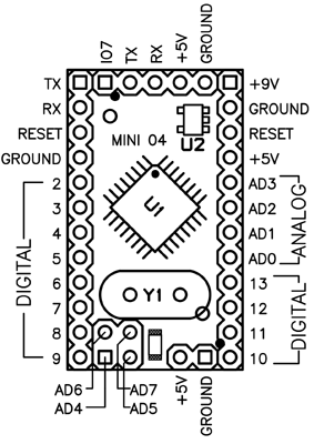

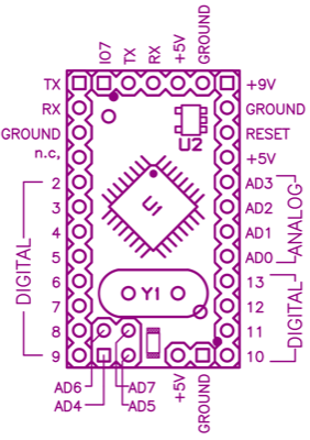

Разводка выводов
Примечание: расположение выводов на версии платформы 04 отличается от расположения на версии 03.
Плата Arduino Mini 03 распиновка Плата Arduino Mini 04 распиновка
Расположение выводов Arduino Mini 03. (совместима с ранними версиями, но отсутствует вывод IO7) Расположение выводов Arduino Mini 04. (Вывод заземления смещен ниже на один вывод.)
