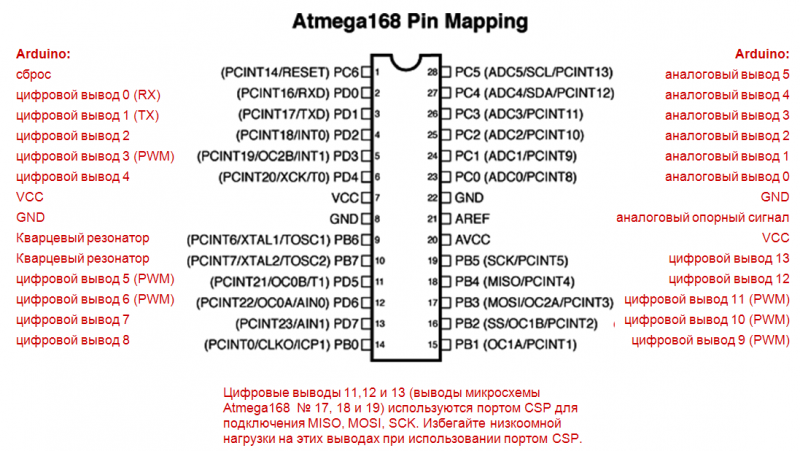

PORTD отображается на цифровые выводы Arduino от 0 до 7.

PORTB отображается на цифровые выводы Arduino от 8 до 13, два старших бита (6 и 7) отображаются на выводы, получающие тактовый сигнал с кварцевого резонатора (crystal) и не используются.

PORTC отображается на аналоговые выводы Arduino от 0 до 5, выводы 6 и 7 доступны только в Arduino Mini.

В соответствии с приведенным выше назначением выводов, регистры PortD управляют цифровыми выводами Arduino от 0 до 7.
Можно, однако, заметить, что выводы 0 и 1 используются для последовательного обмена при программировании и отладке Arduino, поэтому обычно следует избегать изменять состояние этих выводов, кроме необходимости задействовать функции последовательного ввода-вывода. Знайте, что это может повлиять на загрузку или отладку программы.
