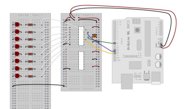

Пример с одним регистром
Подключим:
- GND (пин 8) на землю
- Vcc (пин 16) к питанию 5В
- OE (пин 13) на землю
- MR (пин 10) к питанию 5В
Итак, мы запитали регистр и сделали все выходы активными. Это несколько упрощенный способ подключения, так как в момент подачи питания на схему на выходах будут случайные значения. Можно контролировать пин MR и OE непосредственно с Arduino, чтобы обнулить входы и/или подключить выходы в нужный момент. Для упрощения схемы и минимизации количества задействованных выходов Arduino мы будем использовать более простую схему, так как значения регистров и выводов будут перезаписаны, как только программы начнет работать.
Соединяем с Arduino:
- DS (пин 14) с 11-ым цифровой выход Arduino (на схеме синий провод)
- SH_CP (пин 11) с 12-ым цифровым выходом (желтый провод)
- ST_CP (пин 12) c 8-ым (зеленый провод)
Далее эти выходы в тексте и коде именуются dataPin, clockPin и latchPin соответственно. Обратите внимание на конденсатор 0.1 микрофарада на latchPin, он минимизирует шум в схеме при подаче "защелкивающего" импульса.
Подключаем светодиоды к выходам регистра 74HC595, катод (короткая ножка) светодиода подключается к общей земле, а анод (длинная ножка) через ограничительный 220-ОМ резистор к выходам регистра. При использовании регистров отличных от 74HC595 следует свериться с документацией и проверить схему подключения. К некоторым регистрам светодиоды подключаются наоборот — катод к выходам.
Схема подключения

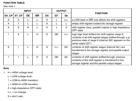

Пониманию кода могут помочь "временная диаграмма сигналов" регистра и "таблица логики". Когда clockPin переглючается с LOW на HIGH, регистр считывает значения с DS пина. По мере считывания данные записываются во внутреннюю память. Когда latchPin переключается с LOW на HIGH, данные "защелкиваются", то есть передаются на выходы регистра, включая светодиоды.

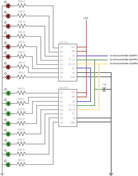

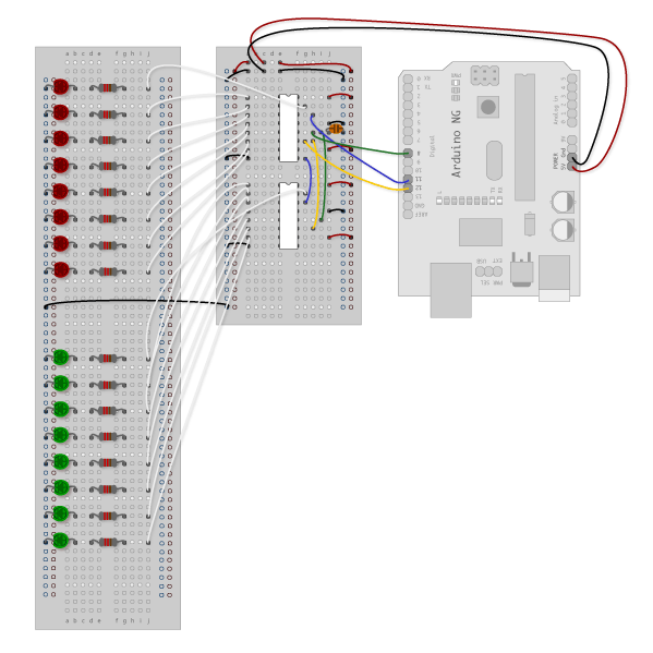

Пример использования каскада сдвиговых регистров
В этом примере подключаются два регистра, доводя количество выходов до 16, при это на Arduino по прежнему задействовано то же количество выходов.
Подключаем второй регистр к питанию и общей земле точно так же, как и первый.
Далее DS вход (пин 14) подключается к Q7' выходу (пин 9) первого регистра (синий провод). А SH_CP (пин 11) и ST_CP (pin 12) подключаются параллельно регистру к соответствующим входам первого регистра. Желтый и зеленый провод соответственно.
К выходам второго регистра подключаем зеленые светодиоды.
Схема подключения
