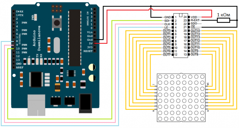

Добрый вечер, сразу скажу я новичек по части Ардуино и вообще электротехники.
Преобрел сегодня лед матрицу 8x8 и драйвер светодиодов MBI5026 , пины OUT0-OUT18 с драйвера подключил ко всем выходам LED матрица, GDN к минусу VSS соотвественно к + на плате Arduino (http://www.cnledw.com/upload/2011/05/14/2011051417585782904.jpg), а вот какие выходы подключать дальше, чтобы подружить драйвер с платой Arduino не могу найти.

Пример кода вывода 16 бит в MBI5026
#define SDI 10 #define CLK 9 #define LE 8 void setup() { pinMode(SDI, OUTPUT); pinMode(CLK, OUTPUT); pinMode(LE, OUTPUT); } void loop() { Out(B11111111, B11111111); delay(1000); Out(B00000000, B00000000); delay(1000); } void Out(byte data1, byte data2) { shiftOut(SDI, CLK, MSBFIRST, data2); shiftOut(SDI, CLK, MSBFIRST, data1); digitalWrite(LE, HIGH); delayMicroseconds(1); digitalWrite(LE, LOW); }дальше остается определить соответствие анодов и катодов, и организовать динамическую индикацию.
Спасибо Большое! Подключил все как на на схеме и прошил програмку, вроде все верно но эффекта нуль.

Ни один светодиод не загорелся? Резистор на 1кОм стоит?
Да, ничего не загорелось, резистор на 1КОм как по схеме.
Единственное номера выводов у меня немного другие (pwm сохранил), т.к. отстальные пока заняты под другой проект.
То есть в скейтче тоже соответственно так?
Да, конечно. :)
Но уже, только что, переткнул на бредборде на эталонную, теперь все как у вас по схеме.
Соответственно в коде
Все равно не работает.
Тогда остается последнее... в даташите, почему-то не описано как постоен выходной канал, предполагаю что он может коммутировать нагрузку только к одному полюсу - к земле. А значит этим драйвером не получится организовать управление матрицей. Проверить это просто, подключите все или хотябы один анод (выводы 13, 3, 4, 10, 6, 11, 15, 16) матрицы к +5V, и если светодиоды начнут загораться значит так оно и есть.
Если это подтвердится, то данный драйвер можно было бы использовать для управления только катодами, но это непрактично, в общем не тот драйвер вы выбрали.
Жаль, почем зря приобрел 3 штуки MBI5026. Очистил сейчас все выходы с Ардуино и сделал по, все работает отлично.

Да, эта микросхемка работает только "к земле". Можно попробовать подтянуть аноды матрицы к плюсу (по 470 Ом). Тогда микросхема будет как-бы шунтировать аноды, когда будет включаться.
