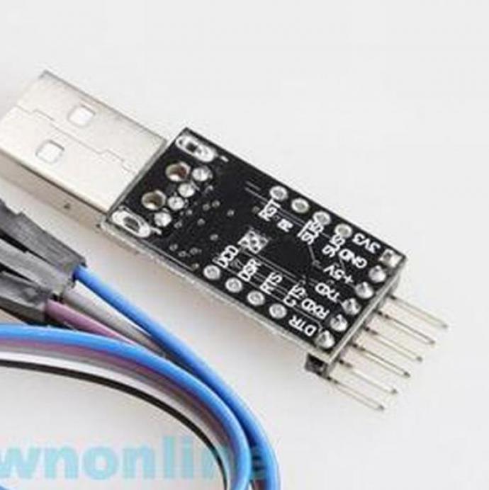

Собственно вопрос, можно ли mini pro 5V подключить к COM порту. Везде рассматриваются переходники USB-UART, не хочется городить огород если на компе и так есть неиспользуемые COM порт. Единственное у COM порта, на сколько я понял, нет питания.
NeiroN
NeiroN аватар
Зарегистрирован: 15.06.2013
У COM-порта логические уровни совершенно другие - напрямую не получится подключить. Подключать только через конвертор MAX232.
А вообще рекомендовал бы взять http://www.aliexpress.com/item/Freeship-1X-USB-To-UART-TTL-RS232-PL2303H... или что-то подобное (очень полезная вещь для разработчика)

trembo
trembo аватар
Зарегистрирован: 08.04.2011
Вроде нет там PayPalа...  только карточками

А вообще рекомендовал бы взять http://www.aliexpress.com/item/Freeship-1X-USB-To-UART-TTL-RS232-PL2303HX-Cable-module-Adapter-Module-Converter-Adapter/854541147.html или что-то подобное (очень полезная вещь для разработчика)
Дорого,  да  что за жизнь  без РЕСЕТа ?
Берите
http://www.ebay.com/itm/USB-2-0-to-UART-TTL-6PIN-Connector-Module-Serial-Converter-CP2012-JT1-/300975848972?pt=AU_CablesConnectors&hash=item46138efe0c
 PayPal  работает
И будет вам DTR ресетом...
xstramento
Зарегистрирован: 19.10.2013
NeiroN пишет:
С таким 4-проводным адаптером могут быть проблемы при загрузке программ.
См. обсуждение в темах  http://arduino.ru/forum/apparatnye-voprosy/kakim-adapterom-icsp-programmirovat-micro-c-atmega328    и   http://arduino.ru/forum/apparatnye-voprosy/arduino-mini-pro

xstramento
Looka пишет:
Правильнее говорить о неудобстве в загрузки скетчей. Проблемы нажать ресет нет, освоитесь за несколько  минут .....
    мне с  имеющимся адаптером не удалось, научите пожалуйста
Компилятор Arduino 1.0.5, его настройки: порт Com8,   Плата Arduino Mini w/ Atmega328,  программатор AVRISP mkII,   Кнопку Reset на Мини нажимаю в процессе загрузки,  с после загрузки появляется ообщение:
Размер скетча в двоичном коде: 1 204 байт (из 28 672 байт максимум),      avrdude: stk500_getsync(): not in sync: resp=0x00

Andrey_Y_Ostanovsky
Зарегистрирован: 03.12.2012
Не знаю - у меня только конденсаторы стоят. По одному в каждом переходнике: последовательно, между ногой DTR чипа и ногой GRN ардуины.

Практически все что попало в мои руки через девайс а-ля на фотках выше с 4 проводочками
без проблем заливается:
mini USB nano  v3.0
http://www.ebay.com/itm/200964325858?ssPageName=STRK:MEWNX:IT&_trksid=p3984.m1439.l2649
pro mini
http://www.ebay.com/itm/200957063666?ssPageName=STRK:MEWNX:IT&_trksid=p3984.m1439.l2649
а так же Uno, Demilanove......

  у него нет DTR, это мучение

Я смотрю народ упорно хочет мучиться с РЕСЕТОМ.
Не "мучаться", а понять - почему оно не работает как написано в мануалах.
trembo пишет:
Повторяю, единственный достойный юсб-ком это:
http://www.ebay.com/itm/USB-2-0-to-UART-TTL-6PIN-Connector-Module-Serial...
Он как раз на чипе CP2012. Мне только DTR пришлось из платы выводить на гребенку.
Monsel
Зарегистрирован: 27.10.2013
Andrey_Y_Ostanovsky пишет:
trembo пишет:
крайняя дорожка на PCB перетерлась  ?
trembo
trembo аватар
Monsel пишет:
[/quote]
Да, был старый вариант где на месте DTR сидел RST, режем дорожку на RST за DTRом и соединяем,
это совсем рядом.
И ещё  там вроде Rx Tx перепутаны были...
Monsel
trembo пишет:
Monsel пишет:
Да, был старый вариант где на месте DTR сидел RST, режем дорожку на RST за DTRом и соединяем, это совсем рядом. И ещё  там вроде Rx Tx перепутаны были...
может перевернуть гребенку на 180 град и все совпадет?
