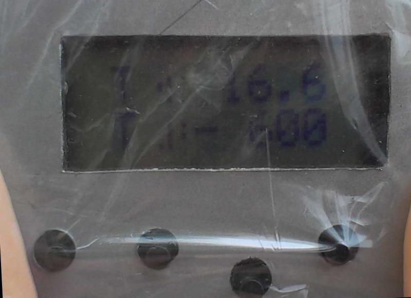

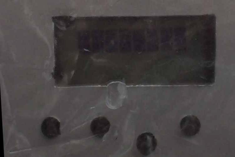

Мой контроллер стоит на управлении поливом теплицы, после попадания влаги на экранчик, при инициализации на двух  квадратиках вертикальная линия  из точек с меньшей контрастностью.
После прохождения инициализации на этом месте точки символа вообще не видны.
Вывод напрашивается, что при инициализации скорее всего большее напряжение подается, а при работе на знакоместа меньшее напряжение. Это я просто для себя так решил, буду рад услышать чужое мнение.

Телефону тяжело снимать через пленку (такая вот герметизация от попадания влаги) :)
