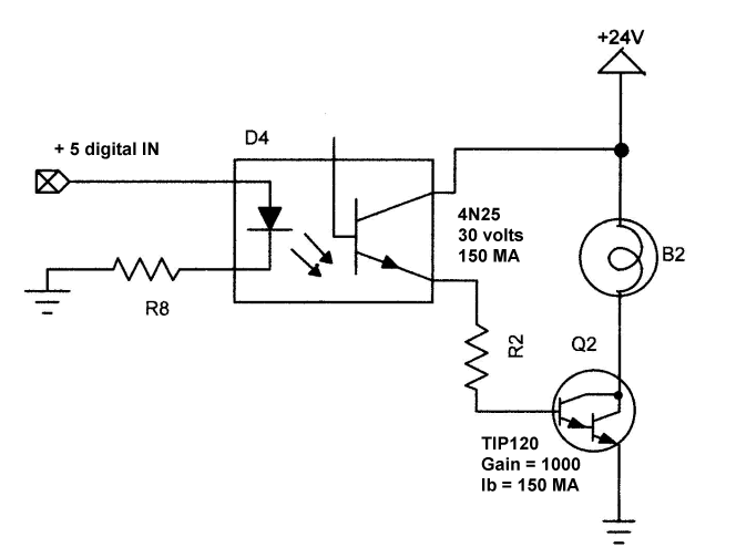

Видимо придется на MOSFET-делать. PNP транзистора не требующего обвязки не нашел :( Потому наверно придется использовать схему с драйвером верхнего плеча - http://easyelectronics.ru/upravlenie-moshhnoj-nagruzkoj-postoyannogo-toka-chast-3.html
Или схему отсюда http://www.bristolwatch.com/ele/transistor_drivers.htm

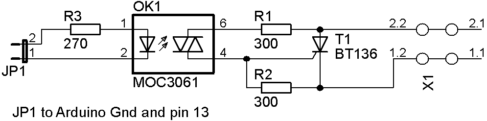

Решил остановиться оптопаре + симистор для поворотников и на общее питание и фару (до 25A) поставить твердотельное реле.

я не матерый радиотехник, но мне кажется тиристор откроется и будет открытым пока не снимите силовое питание, хотя могу ошибаться :)
Aikon
Зарегистрирован: 02.01.2014
Michal, угу, нашел, что на постоянку (мой случай) тиристор будет всегда открыт :(

Вот еще нашел утверждение:
> тиристор для постоянки, симистор как для постоянки так и для переменки
Т.е. видимо возможно воспользоваться схемой с оптореле, заменив симистор на тиристор.

Ну да. Хотя есть управляемые по входу напряжением (а не током, как со СД). Допустимый коммутируемый ток сами от мощности посчитайте и коэф. запаса не меньше трех. У лампы, пока нить не нагреется, довольно низкое сопротивление. Поэтому бросок тока при включении.
Про тиристор в вашем случае забудьте.

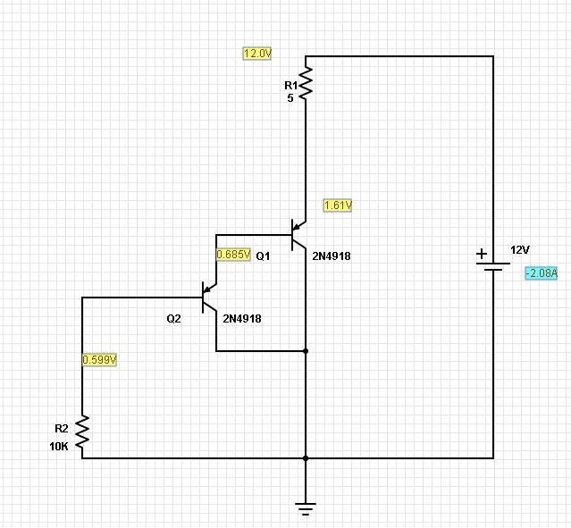

Viktorrr
Зарегистрирован: 07.12.2013
Viktorrr
О БЛИН! ИЗВИНЯЮСЬ
тупанул!
вот правильно
http://img.pixs.ru/storage/1/1/1/morgaempng_1328043_10479111.png
удалите предыдущее сообшение пожалста :)

Почему-бы не включить по нормальному - с открытым коллектором?
Тем более pnp транзисторы были всегда хуже по насыщению чем npn
Тем более ваш транзистор не насытится никогда

trembo
trembo аватар
Зарегистрирован: 08.04.2011
А кто при оптронной развязке земли или блоки питания соединяет?
Между входом-выходом могут быть киловольты ! В зависимости от оптрона.
 Для вашего 4n35 это 5300 Вольт или 7500 после специального отбора.
(Special Selections are available on request. Please consult the factory)

ды можно как угодно сделать, вопрос пустяковый, по поводу насыщения транзистора, то составной транзистор и не требует дополнительных приблуд, он уже с усилителем. по поводу плюс оторвать от минуса, так он и так оторван через лампочку, лампочка сгорела, и всё, току нету, а оптопара не даст погореть вашей дуине даже если у вас будет индуктивная нагрузка. все эти платы для ардуин, что продают китайцы, они для дурачков, там могут продать резистивный делитель за 10 баксов, когда ему цена три копейки   :)

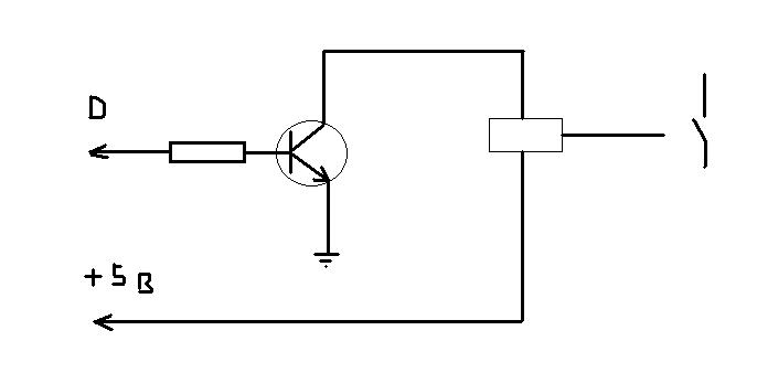

Life23
Зарегистрирован: 10.08.2013
и не морочьте голову. Реле на 5 вольт обмотка. транзистор любой NPN. Резистор несколько сот Ом.
UPD: забыл нарисовать гасящий диод в обратную полярность катушки реле.

Life23
пост выше я писал для "Aikon".
1."лампочка поворотов" - о какой частоте вы говорите? 1Гц? суръёзная частота.
2. Человеку надо что бы в момент "откл" не было напряжения на лампе. т.к. "минус" на раме.
3.Может и прошлый век. Но надежная развязка.. и хоть минус "рвать", хоть плюс.
