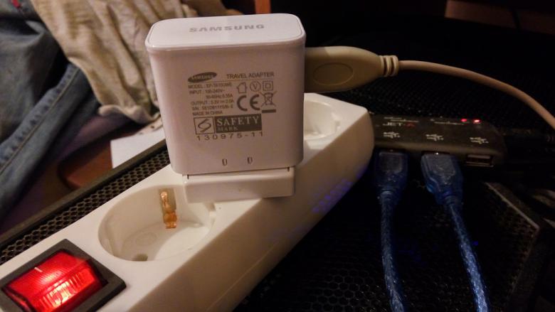

Gres
Gres аватар
Зарегистрирован: 26.03.2013
okta
Зарегистрирован: 10.01.2015
exez пишет:
Там выше писали что подключаете к 2.1А. А он точно их выдает?
Не мерил. Тестил с тремя разными адаптерами с номиналом 2.0 и 2.1А. Хоть один из них должен выдавать требуемое. Но вы правы, при следующей сборке воткну амперметр для завершенности эксперимента.

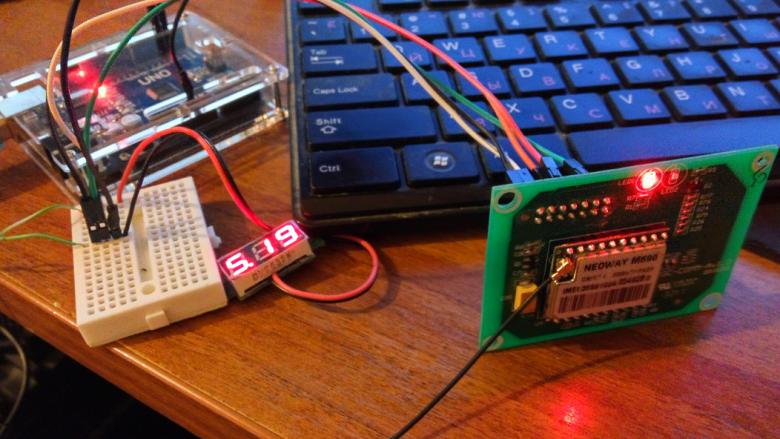

okta
Спасибо. Но это совершенно другой по разводке модуль. Это видно и по моим фоткам и по скрину от exez.
okta
exez пишет:
ну честно говоря я просто запитывал и звонил на него. небыло симки лишней, да и проэкт был другой в работе. только сейчас добрался до него. как раз планирую ковырять. вот с сайта продавца картинка с рапиновкой:
И все же, от скольки вольт вы эту плату запитывали? Ноги RX TX вроде как через делители напряжения разведены. А на питании мер по снижению напруги не вижу...
И что значит "звонил на него. небыло симки лишней". Т.е. вообще без симки в модуле что ли?

okta
Имеенно этот модуль как на скриншоте? Питали от 5В?
exez
exez аватар
Зарегистрирован: 04.04.2015
мой модуль такой же как ваш. питал от 2А!! пробовал блок на 0.6А он не работал. проверьте силу тока!
okta
Вольт солько? Силу тока ща при сборке проверм
exez
exez аватар
5В

Спасибо за совет по скорости! скорость то поменялась, но результат тотже. смс не отправляется. может ошибка в коде какая то?
хотя решилась первая проблема. АОН лучше работает.
Valera19701
Valera19701 аватар
Зарегистрирован: 18.10.2015
строка 34 телефон правильно указали? +7хххххххххх
строка 39 увеличить до 5000
добавить после 33 строки
    mySerial.print("AT+CMGF=1\r");
    delay(100);

По моей проблеме. Модуль заработал. Вернее, я теперь могу позвонить на него. Проблема была до неприличного проста... На симке поумолчанию была включена прверка PIN1. Интересно, сколько народу так обламалось, решив, что симка нерабочая...
Ща подключу дуину и будем бороться с сериалом.
