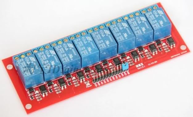

Речь пойдет именно о 12-вольтовых модулях (N Channel 12V Relay Shield Module for Arduino), приобретенных для подключения к Arduino толи по ошибке, толи именно для питания от 12 вольт. Пяти-вольтовых модулей эта тема касается частично - если вы хотите реализовать гальваническую развязку между Arduino и реле.
Начну с того, что сам эти модули в руках не держал, а информации по их подключению да и по ним самим очень мало. Вот рассмотрел два 8-канальных на первый взгляд аналогичных друг другу модуля:
На самом деле если подключать эти модули аналогично - очень велик риск, что вы сожжете и Arduino и модуль!

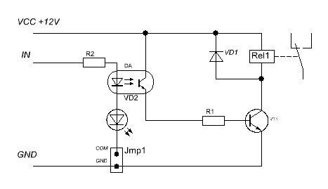

У первого модуля оптроны (оптопары) объединены катодами и подключены через перемычку к земле (GND), примерная схема обвязки одного реле:
И как видно из этой схемы входной сигнал прямой, т.е. если на выводе Arduino логическая единица, то реле включено, а если логический 0, то выключено.

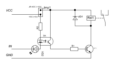

У второго же модуля оптроны объединены анодами и подключены через перемычку к положительному полюсу (VCC) и поэтому входной сигнал инвертированный, т.е. если на выводе Arduino 1, то реле выключено, а если 0, то включено:

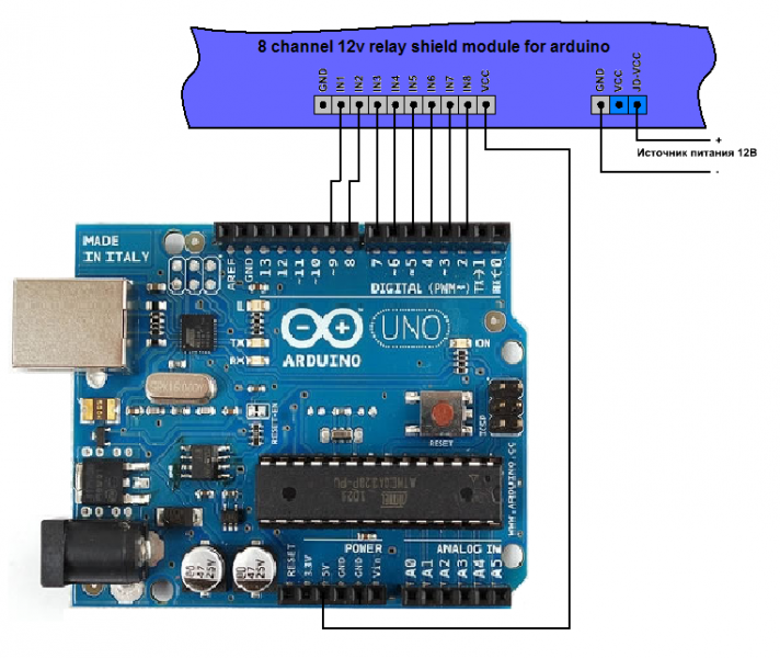

Типовая схема подключения первого модуля:
Если нужна гальваническая развязка, то перемычка на модуле может быть убрана, а если Arduino питается от того же источника питания, то в этом нет необходимости.

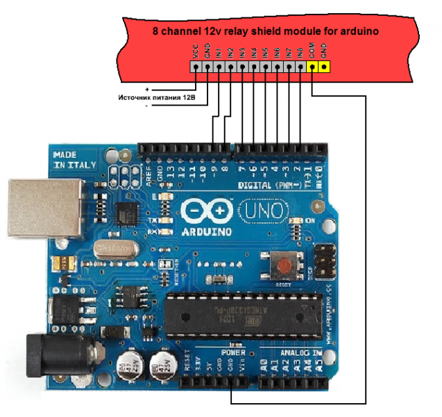

Типовая схема подключения второго модуля:
В этом случае установленная перемычка может "сыграть злую шутку" т.к. эта перемычка соединяет +5В Arduino и +12В источника питания и если Arduino и модуль питаются от одного источника, то у них будет общая земля и 12В будет подано на вывод +5В Arduino, а это 100% выгорание контроллера.
Так что во избежание необратимых последствий убирайте перемычку вообще!

Только не понятно, каким образом 12-ти вольтовое реле будет работать от +5в
maksim
Зарегистрирован: 12.02.2012
Так и не будет, для этого дополнительно нужен источник питания на 12В.
И еще что касается второго модуля:
Если подать на VCC +12В, а не 5В c установленной перемычкой, то при логической 1 на выходе дуины на резистор R2, оптрон DA и светодиод VD2 падает ~7 вольт, как только на вывод дуины подаем 0, то на все это дело падает ~12 вольт, что скорее всего приведет к частичному или полному выгоранию R2, DA и VD2.

Есть 3 реле как на картинке, помогите с подключением.
Работают они от 5В, понятно, что все 3 запитывать сразу через Arduino не вариатн, к тому же у меня еще LCD дисплей. Поэтому решил подавать питание от БП. При этом релешка работать по-просто не желат, ни при LOW, ни при HIGH. Что я делаю не так? Пробовал подавать напряжение как меньшее, так и большее.
При подаче питания непосредственно с Arduino (использую для этого один из цыфровых выходов, задаем им тип OUTPUT и значение HIGH) - все работает, при подаче LOW, правда при включении больше одного канала реле диоды на них еле светятся.
У меня Arduino MEGA 2560.

Всем привет! У меня вопрос,есть ли у кого задатки программы для 16 Relay Module. Подключал к ардуино +5,GND,1,2,3...16, вроде диоды моргают реле срабатывает но поэтапно, мне нужно вкл.,выкл.  определенное реле но не получается. Взял кусок вашей програмки залил запустилось маргнули диоды и все.

с реле я разобрался уже. там все написано есть дополнительное питание 12в. и питание +5,GND, от1 до 16 управляющие сигналы.Проблема была в плохом контакте, заменил провода от ардуины до 16 Channel Relay Module и все заработало.  Смысл в том, что вам просче написать всякое..... чем  ответить на вопрос.Всем спасибо!

Вот мои реле, только на третьей ножке справа у меня COM, a не VIN
И подключаю правые три ножки 12В-земля-5В(слева направо соответственно) И не зависимо от подачи 5В или GND реле срабатывают(( не могу понять почему,помогите разобраться

а зачем 12В подключать вообще
на vin тоже 5В. просто сделали правильно питание для релюшек отдельно, чтобы броски и провалы не шумели по питанию микроконтроллера

Здравствуйте, у меня вот такой блок реле
на сайте написано, что питание не 12вольт, а 5вольт.
вместо JD-VCC у меня RY-VCC (тут скорее всего это одно и то же)
я подключаю по схеме с джампером, без внешнего питания.
все работают кроме третьего. не загорается светик, и не срабатывает реле (проверял тестером) где копать?
подключены на порты (2,3,4,5,6,7,8,9) порты менял

Насколько я понимаю, там оптронная развязка с периферией, npn транзистор и собственно реле с диодом защиты. Рисуем типовую схему, по ней тестером проверяем напряжения в момент "срабатывания" на ножках оптрона, базе транзистора и на обмотках реле... Если самому не понятно - пишем сюда с рисунком и указанием где сколько намеряли.

Извините за дальнейшую криворукость, ибо, то, что сейчас будет происходить - это первый раз в жизни :-)
итак выкладываю картинки
тут я нарисовал схему похожую на представленные выше, но соответствующую моему модулю и подписал, как у меня детальки называются
тут я сфотографировал крупно "проблемный участок"
тут я пометил "контрольные точки" что бы меня не поставила в тупик фраза, например, "померять напряжение на резисторе". Надеюсь, Вы скажете, что делать, основываясь на этих точках.
в моем распоряжении есть мультиметр, уголок которого виден на первой картинке. Я его использую что бы знать сколько вольтв розетке и прозвонки проводов.
как я предполагаю, мне надо будет написать программку, которая "замкнет" третий модуль и полезть туда с мультиметром. Сам не полезу - боюсь спалить. Жду Ваших указаний!

включите каналы 1 и 3 , тестером сравнивайте напряжения на - резисторах, светодиодах,  оптопарах, транзисторах, диодах каналов - но скорее всего трещина в дорожке.....

извините, а Вы можете сказать по точкам, например, "мерять постоянное напряжение в диапазоне 20V, черный провод в точку 12, красный в точку 15". а то я плохо понимаю, как это померять напряжение на диоде.
SU-27-16
SU-27-16 аватар
Зарегистрирован: 13.08.2012
при включенном канале 3 , какие напряжения ( относительно 9 ) в точках 1,2,3,4,5 ?
SU-27-16
SU-27-16 аватар
мерять постоянное напряжение в диапазоне 20V, черный провод в точку 9, красный в точки 1,2,3,4,5 поочереди
