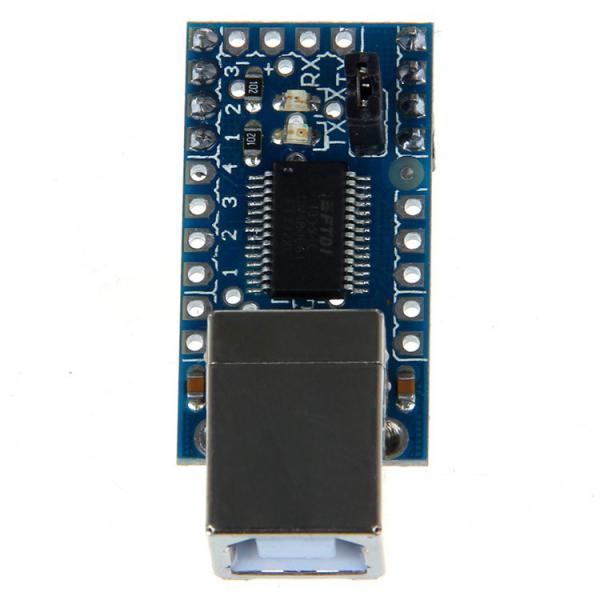

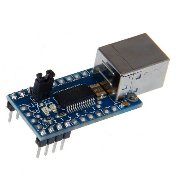

У меня в руках оказался модуль Arduino Pro Mini (http://arduino.ru/Hardware/ArduinoBoardProMini), понимаю, что для новичка это не самое простое начало, но дареному коню в зубы не смотрят. В комплекте к модулю мне достался вот такой USB-UART переходник (на базе FT232R).FT232R
Проблема в том, что никакой документации у меня к нему нет и о назначении выводов приходится только догадываться. Схему подключения к Arduino Mini я нашел тут (http://arduino.ru/Guide/ArduinoMini), думаю, что применить ее к Arduino Pro Mini я смогу, но осталось несколько вопросов:
1. В татье сказано "
Существует две версии платформы Pro Mini. Одна версия работает при напряжении 3.3 В и частоте 8 МГц, другая при напряжения 5 В и частоте 16 МГц." - как достоверно определить какая у меня версия? На плате никаких обозначений нет. На процессоре разглядел только маркировку ATmega168.
2. Для чего нужен джампер на переходнике USB-UART? Я подозреваю, что он нужен как раз для выбора напряжений питания (3,3В или 5В). Если так - то в каком положении какое напряжение? У джампера всего два штырька, т.е. он может быть либо вставлен, либо снят.
3. Есть ли на преходнике выход DTR для автоматической перезагрузки при заливке скетчей? Если есть - то как его найти. Хоть на плате и есть кнопка перезагрузки, но хотелось бы автоматизировать процесс. Паять если что умею, могу штырек дополнительный припаять, если нужно.

1.  На  кварце частота написана......
  На 5-ти Вольтах обе будут работать     А залив блинк узнаете частоту....
2.    ТХ и РХ подписаны.
             Подписаны так-же + и -       Замерьте напряжение.
3.  Если ищете DTR то он 2 нога  FTDI
http://chipenable.ru/index.php/projects-avr/item/149-usb-uart-perehodniki-ft232-cp2103.html

Спасибо огромное, теперь вроде разобрался:
1. На кварце я разглядел только буквы AR. Ну да ладно, при подключении узнаю, тем более что обе от 5В работают.
2. Напряжение померял на "дырках" где неприпаяны штырьки - вольтметр показал ровно 5В. Без джампера напряжения там просто нет.
3. Про DTR понял: вторая нога выведена к "дырке" с номером 4, т.е. припаяться к ней я смогу без проблем.
Я правильно понимаю, что выводы питания могут дублироваться несколько раз, и только дело вкуса и удобства каким из них воспользоваться?
Судя по измерениям тестером + и- дублируется на штырьках аж 3 раза + еще нерасапяные "дырки" - итого уже четыре пары как минимум. И выходы RX и TX тоже дублируются: одна пара на штырьках, а вторая - на отверстиях. То есть если я буду пользоваться макетной платой - удобнее брать их со штырьков, а если буду соединять пайкой - то удобне задействовать отверстия. Жаль только, что DTR в единственном экземпляре.

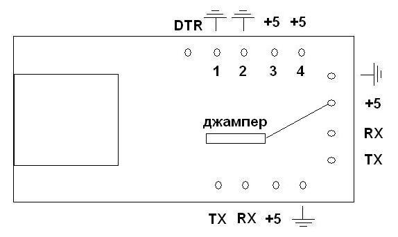

5 Вольт от питания или от резистора привязки или от выхода в единице
можно отличить только по сопротивлению ( "0" Ом )

Я схематично изобразил расположение контактов на плате:
USB-UART переходник на FT232R
Я измерил напряжения между контактами и получилось, что на четырех контактах +5В, и еще на четырех - земля. Пробовал замерять их в разном порядке, иногда было не 5В, а 4,99, но я думаю это не существенно.
Дальше я отключил питание и проверил сопротивления между всеми контактами на которых было +5 и также между теми на которых "земля" - сопротивления везде 0 Ом (десятая доля Ома не в счет).
На схеме нарисованной здесь http://arduino.ru/sites/default/files/tutorials/arduino%20mini/ArduinoMiniBreadboardPhoto.jpg питание берется на контактах 2 и 3 (адаптер похож, но все-таки немного не такой). Получается я могу брать питание с любой из четырех пар "+5В - земля"? Или я где-то не прав в своих рассуждениях?
