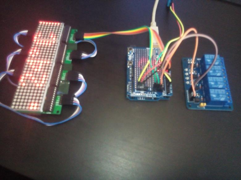

В общем есть китайский уно, к нему куплено реле на 4 канала..
Требуется что бы при подаче на каждое реле снаружи 12 вольт, система распознавала как нажатие кнопки..
Как я почитал делают это через оптопару, но раз куплено реле, возможно ли организовать через него или оно работает только на управление от arduino?

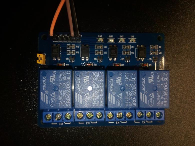

Прошу прощения, не могли бы вы разжевать..
Мне нужно при подаче на контакты 1,2,3 получить единицу (или ноль) на in1 который идёт на плату.
На какие контакты подавать напряжение? 1 и 3? Плюс и минус имеют значения?
Перечитываю и не могу понять.. тоесть я минус от 12 вольт прикручиваю к in1 который идёт на arduino? Немогли бы вы ткнуть на схемотично как это выглядит или как для детей плюс сюда минус сюда и туда =) А то я так и не понял значений "арда" и "подтянуть", точнее я сомневаюсь что понял правильно (=
И снимать перемычку JD-VOC | VOC ? А то где-то вычитал, что если она установлена, то питание может пройти сквозь реле на плату.. Только не понял относится это к внешнему питанию платы реле или к питанию на размыкателе (=
Заранее спасибо =)

lipkiy пишет:
это относится  к питанию платы реле

lipkiy
Зарегистрирован: 26.01.2016
Реле подключено, шёлкает..
По краям + и -, коричневый управляющий, в данный момент подключен единственный для проверки. Чёрный - минус.
Управляющий идёт от in1 в 4 пин uno.
Шелкает таким кодом:
   for ( int i = 0; i < 4; i++ )
     pinMode( P1_PIN + i, 1 ); //включаем реле
     pinMode( P1_PIN + i, 0 ); //выключаем реле
     delay(100);
По поводу что делает реле: В бортовой сети мотоцикла присутствует габаритный огонь, поворотники и стоп сигнал, задумка в том что бы выводить на лед панели дублирующие знаки. В дополнении к этому габарит будет не просто гореть, а выводить информацию в виде бегущей строки, Например: температура воздуха, влажность, текущая скорость... всё кроме датчика скорости реализованно. Но про него буду искать позже, если не найду, буду просить помощи (=
В общем при подаче на реле 12 вольт требуется вывести на экран какое-то действие, например миганием "стрелочки" на диодной панели. Или заполнением панелей красным цветом при подаче 12 вольт от стоп сигнала.

lipkiy
Да, вы правы, задача иная, как заставить понимать uno, что поступает сигнал от внешней сети..
Пока всё выглядит так:

lipkiy пишет:
ну, судя по картинки :) вы так долго будете мучиться... Что является источником сигнала? Конкретно. В вашей задаче.

катушки реле 5 вольтовые.......питание на моцике 6 или 12в? если 12 то эти реле не пойдут катушки сгорят нах

Гриша
Зарегистрирован: 27.04.2014
неее, на плате уже все есть, можно реле выдернуть, а сопроты поменять и все будет работать, ну если упростить себе работу. требуется качественное фото (лучше схема) хотя бы одного канала управления реле.
