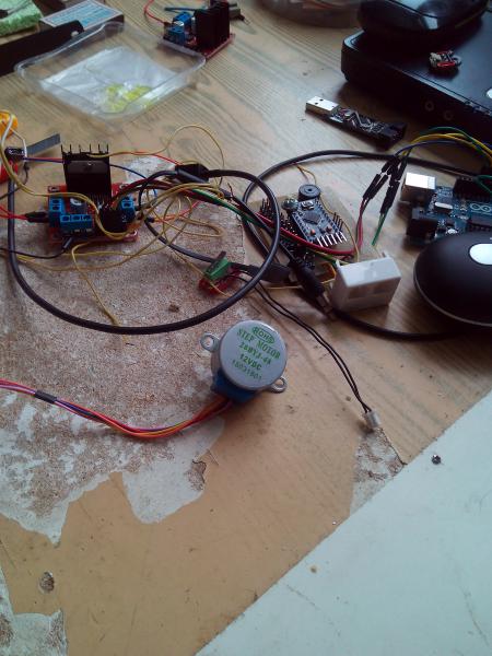

Есть шаговик 28byj-48 и драйвер к нему ULN2003. На драйвере есть перемычка 5-12 вольт. Сейчас питание идёт от 5 вольт. Прочитал в интернете, что если её снять, то можно от 12 вольт питать и мотор будет быстрее крутиться, НО в том же интернете нашёл точно такой-же двигатель, но на корпусе написано 12V. На моём же 5V. Это значит, что мне не подключить в 12 вольтам? Или 12 вольт только для драйвера, а на мотор всё-равно 5 пойдут? И правильно ли что перемычку убирать надо? Кто подключал - подскажите.
PS. А может каким-то другим способом можно увеличить скорость вращения данного двигателя? У меня на полный оборот 6 секунд уходит. Это оооооочень долго.

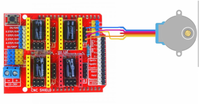

Обрезала на моторе дорожку (переделала в биполярный)
Подключение получается такое, верно?
Оранжевый = 1B
Желтый = 2А
Розовый = 1А
Синий = 2B
Драйвер А4988
Резисторы: R100
Расчёт по формуле:
Vref = Imax * 8 * (RS)
Imax — ток двигателя;
RS — сопротивление резистора. В моем случае RS = 100/1000=0,1
ХАРАКТЕРИСТИКИ 28BYJ-48-5V
Cкорость вращения:
 -номинальная 15 об/мин
 -максимальная 25 об/мин
Питание:
 -напряжение 5 В
 -ток
 - каждая обмотка 160 мА,
 - в 4-шаговом режиме 320 мА,
 - при быстром вращении 200 мА.
Сопротивление фаз при измерении от провода питания: 41 Ом
Количество шагов ротора: 64
Коэффициент редукции: 1/63,68395
Какой получается ток у двигателя?

Использую программу grblControl
Драйвер стоит в ячейке X оси.
Двигаю кнопкой ось Х, мотор крутится, всё хорошо.
Нажимаю на ось Y, мотор оси X пищит, но не двигается.
Почему он пищит?

Подключила два двигателя. На оси X и Y.
Двигаю осью X двигатель оси Y пищит, но не крутится. И наоборот. Вот и какая связь

svm
Зарегистрирован: 06.11.2016
Возможно программная, или по питанию. Слабоват БП.
Попробуйте отключить двигатель оси Х (выдернуть его разъем). Будет-ли без него пищать Y. Если нет, то по питанию. Ну а скорости для начала уменьшите в несколько раз, для тестов будет достаточно.

Заменила блок питания. Писк стал тише.
$110=250.000
$111=250.000
Уменьшила скорости.
Но писк всё равно присутствует.
