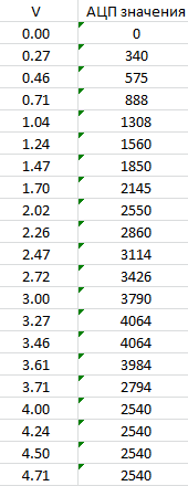

Постройте табличку, измеряя фактическое напряжение на аналоговом входе мультиметром, и отображаемое значение АЦП. Хотя бы через каждые пол-вольта.

уже создавал тему с этой проблемой, все один в один как вы описываете, производитель-продавец на странице АлиЭкспресс дает инструкцию по скачке и установке аддона, у них он свой вавгатовский, но сделан на основе LGT, а именно в скрипте поменяли только заголовок. У меня на чипе стоит маркировка как на оригинальном ATMEGA 328P, но как уже выявили с уважаемыми форумчанами это подделка, на сомом деле это LGT, а у Вавгата вроде как нет своего чипа, так что это вернее всего тот же LGT. Все что я тут прочитал, уже проходили, график зависимости АЦП от вольт даст перевернутую гиперболу с левой веткой из нуля, макимумом на 3,3=4000ед(примерно) и правой веткой 5В=2500. Предлагаю продолжить мою тему, благо там указанные эксперементы уже проведены.

Как и писал AleksandrGHJ, мои результаты для 5V

Dmi3ch, нет никакой проблемы, в другой теме уже разобрались. На плате Uno от WavGat МК запитан от трёх вольт. Нельзя на вход АЦП подавать напряжение выше, чем питание.

После 3,3 в на входе АЦП, начинает вычитать из напряжения питания МК. Вот и вся загадка.
Не нужно на АЦП 5в подавать.

Сошлись на том, что это плата 3,3В, хотя и обозначена как 5В. Лично я потерял терпение в поиске лечения и забил на нее. Проще перемаркировать ))) под трехвольтовую.
