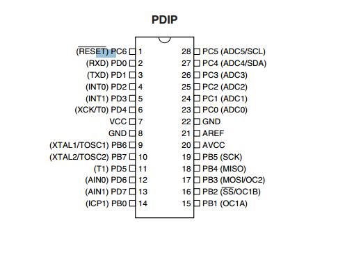

Здравствуйте! Прошу помочь мне сделать из arduino UNO isp программатор. В качесве "реципиента" была использована atmega8L (DIP). Залил скетч ArduinoISP на свою arduino UNO. Собрал схему. (по даташиту atmega8L работает на 8МГц, я решил собрать схему без кварцевых резонаторов)Между reset на ардуине и землей повесил конденсатор 10мкф. Светодиоды весело перемигиваются как им и положено(зеленый в простое моргает, красный при ошибке, белый при передаче данных). Подцепил свою atmega8L согласно распиновке - reset - 10 пин, sck - 13, miso - 12, mosi - 11. Вроде как по инструкции надо залить сначала bootloader. Но перед этим нужно проверить подключение "реципиента" и "программатора" с помощью avrdude. Установил Winavr, открыл коммандную строку через пуск, и ввел это:
avrdude -v -patmega8 -cstk500v1 -PCOM15 -b19200
Написал: avrdude invalid device signature 0x000000 (т.е. он не видит atmega8). Порт выбран правильно!Попробывал заменить -patmega8 на -pm8 (это вроде тоже самое). Результат все тот же. Из-за этого я не могу продвинуться дальше - залить в atmega8 бутлоадер. В чем может быть проблема?

C:\Users\Павел>avrdude -v -p m8 -c stk500v1 -P \\.\COM15 -b 19200 avrdude: Version 5.10, compiled on Jan 19 2010 at 10:45:23 Copyright (c) 2000-2005 Brian Dean, http://www.bdmicro.com/ Copyright (c) 2007-2009 Joerg Wunsch System wide configuration file is "C:\Program Files (x86)\WinAVR\bin\av rdude.conf" Using Port : \\.\COM15 Using Programmer : stk500v1 Overriding Baud Rate : 19200 AVR Part : ATMEGA8 Chip Erase delay : 10000 us PAGEL : PD7 BS2 : PC2 RESET disposition : dedicated RETRY pulse : SCK serial program mode : yes parallel program mode : yes Timeout : 200 StabDelay : 100 CmdexeDelay : 25 SyncLoops : 32 ByteDelay : 0 PollIndex : 3 PollValue : 0x53 Memory Detail : Block Poll Page Polled Memory Type Mode Delay Size Indx Paged Size Size #Pages MinW Max W ReadBack ----------- ---- ----- ----- ---- ------ ------ ---- ------ ----- --- -- --------- eeprom 4 20 128 0 no 512 4 0 9000 90 00 0xff 0xff flash 33 10 64 0 yes 8192 64 128 4500 45 00 0xff 0x00 lfuse 0 0 0 0 no 1 0 0 2000 20 00 0x00 0x00 hfuse 0 0 0 0 no 1 0 0 2000 20 00 0x00 0x00 lock 0 0 0 0 no 1 0 0 2000 20 00 0x00 0x00 calibration 0 0 0 0 no 4 0 0 0 0 0x00 0x00 signature 0 0 0 0 no 3 0 0 0 0 0x00 0x00 Programmer Type : STK500 Description : Atmel STK500 Version 1.x firmware Hardware Version: 2 Firmware Version: 1.18 Topcard : Unknown Vtarget : 0.0 V Varef : 0.0 V Oscillator : Off SCK period : 0.1 us avrdude: AVR device initialized and ready to accept instructions Reading | ################################################## | 100% 0.06s avrdude: Device signature = 0x000000 avrdude: Yikes! Invalid device signature. Double check connections and try again, or use -F to override this check.Хм...Очень странное поведение avrdude - при попытке прошивки фьюзов atmega8 выдал это:
avrdude.exe: AVR device initialized and ready to accept instructions Reading | ################################################## | 100% 0.01s avrdude.exe: Device signature = 0x1e950f avrdude.exe: Expected signature for ATMEGA8 is 1E 93 07 Double check chip, or use -F to override this check.Погуглил: 0x1e950f это код atmega328P(!) Но ведь она стоит у меня на arduino! Ничего не понимаю.
А знаете я тоже с подобной проблемой сталкивался. Ну не хотела шиться мега8 ни в какую. Шил по этой статье. Там есть bootloader, который от внутреннего 8Mgz кварца работает. У меня все время выскакивала ошибка invalid signatur. А решилось все просто - подставил кварц к меге8 на 16 мегагерц и вуаля все определилось и прошилось.
Ах, пораньше бы ваш комметарий)) Проблема решена)) Тоже поставил кварц, правда безымянный, на фиг знает какую частоту))

Причем самое интересное ведь никто даже об этом не писал, такое ощущение, что у людей без кварца все шилось)
Дело в том, что Атмеги и Аттини имеют заводские установки фьюзов на внутренний RC 1МГц, поэтому покупая новый МК не возникает таких вопросов, а значит ваши МК уже где-то стояли или шились до вас.
