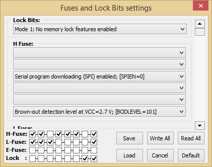

Не было времени отписАться, вот нашел время пишу, может кому пригодиться.
В общем добился я работоспособности bootloadera на digisparke attiny85. После того как мне пришел USBasp, прочитал фьюзы там стояли по
умолчанию с завода.
Lock byte 3F оставил как есть 3F
LB2 1 оставил 1
LB1 1 оставил 1
можно считать свою прошивку, если в 1.
Fuse High Byte D7 поменял на DD
RSTDISBL 1 оставил 1 ножка сброса работает только на сброс, как порт нет
DWEN 1 оставил 1 отладка запрещена
SPIEN 0 оставил 0 SPI обмен по последовательному программированию и обмену данными разрешен
WDTON 1 оставил 1 Watchdog таймер запрещен
EESAVE 1 оставил 1 EEPROM при стирании чипа не сохраняется
BODLEVEL2 1 оставил 1 Детектирования снижения питания было запрещено, поставил срабатывание на 2,7v
BODLEVEL1 1 поменял 0 Детектирования снижения питания было запрещено, поставил срабатывание на 2,7v
BODLEVEL0 1 оставил 1 Детектирования снижения питания было запрещено, поставил срабатывание на 2,7v
Fuse Low Byte E2 поменял на E1
CKDIV8 1 оставил 1 Деление тактовой частоты 8мГц на 8, чтобы работало на 1 мГц. Запрещено.
CKOUT 1 оставил 1 С ножки CLKO выход тактовой частоты. Запрещено.
SUT1 1 оставил 1 Задержка при запуске 14 тактов плюс 64 милисекунды
SUT0 0 оставил 0 Задержка при запуске 14 тактов плюс 64 милисекунды
CKSEL3 0 оставил 0 Внутренний генератор на 8мгц было, выставил на внутренний генератор с умноженем стало 16мГц
CKSEL2 0 оставил 0 Внутренний генератор на 8мгц было, выставил на внутренний генератор с умноженем стало 16мГц
CKSEL1 1 поменял 0 Внутренний генератор на 8мгц было, выставил на внутренний генератор с умноженем стало 16мГц
CKSEL0 0 поменял 1 Внутренний генератор на 8мгц было, выставил на внутренний генератор с умноженем стало 16мГц
Fuse Extended FF поменял на FE
SELFPRGEN 1 поменял на 0 стоял запрет на самопрограммирование, разрешил его.
Поменял фьюзы и после подключения digisparka attiny85 к USB начал определяться в сиситеме, установились драйвера. С помощью Arduino IDE теперь

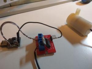

Данный код превратит вашу Digispark в спящий таймер. Через каждые PERIOD
секунд система подаёт 5 вольт на протяжении WORK секунд. Всё время,
кроме переключения пина, система спит и потребляет 28 микроампер
на плате Digispark с отрезанным светодиодом, стабилизатором
и двумя диодами на шину USB. На голом камне будет работать ещё лучше!

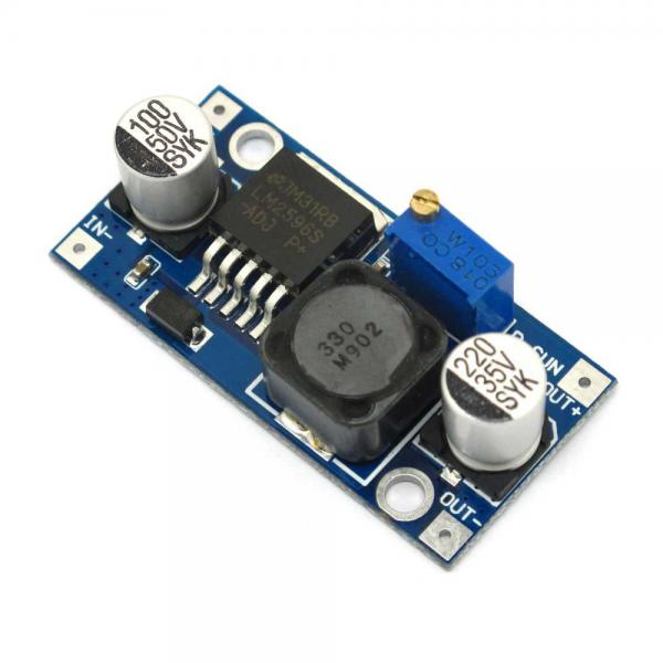

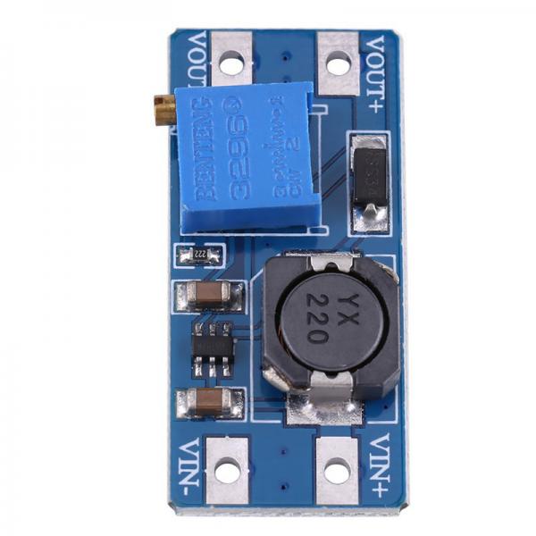

вместо готового повербанка взять Li-ioh батарею и плату зарядки. Дигиспарк настроить на работу не от 5в, а от 3.2 - 4.2 (диапазон лития), чтобы питать устройство напрямую от батареи без преобразователей
Вместо готового повербанка можно взять Li-ion аккумулятор и плату преобразователь на LM2596 или MT3608. Заранее до подключения к digispark выставить на их выходе 5 вольт.
умолчанию с завода.
LB2 1 оставил 1
LB1 1 оставил 1
можно заливать скетчи.
Было в чистой attiny85, поменял программой Khazama AVR Programmer
поменял на фьюзы программой Khazama AVR Programmer

Попытался разобраться, что это за fuses такие. Есть онлайн-калькулятор для их вычисления. Становится понятно, почему строка
затруднит прошивку загрузчика в Digispark: она включает опцию "External Reset disable".
Ещё одно отличие high_fuses=DD от 5F - включается Brown-out Detector trigger level на уровень 2.7 В.
Изменённый low_fuses=E1 вместо F1 устанавливает опцию выбора времени включения (Select start-up time SUT0).

собрал схему для полива от алексгайвера
но включил дигиспарк в повербанк его разъемом USB
не отрабатывает схема

не хочет так работать
LED не мигает в момент работы MOS

А выход МОС работает как надо? Как проверяли?
