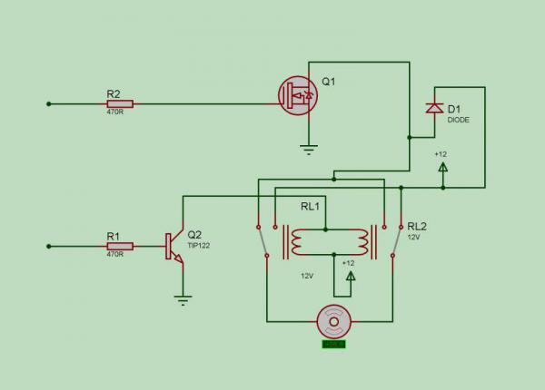

можно делать не Н мост а на 2 релюхах
правда в такой схеме режим электрического тормоза неполучается, если обмотками реле управлять раздельно то можно и тормоз сделать
Спс за схему может дествительно сделать на реле . Вопрос в этой схеме можно использовать любые NPN транзисторы с логическим уровнем ? (извеняюсь если неправильно выразился )

непонятно, если надо управлять оборотами тогда нужен мосфет, можно конечно и биполярник tip142 применить, но он будет сильно греться и потребуется его охлаждение
если ненадо управлять оборотами тогда схема другая будет.
у биполярных транзисторов(NPN) нет управления по напряжению (логических уровней т.е напряжение открытия менее 5В) , они управляются по току.
если управлять катушками реле то подойдет любой NPN с макс током больше чем у реле.

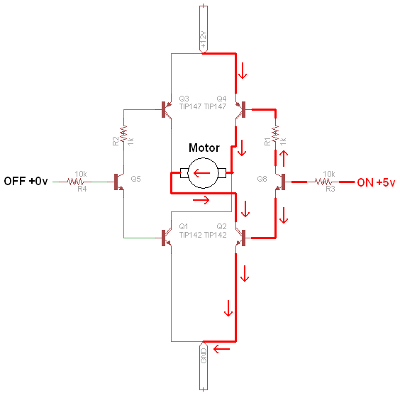

попробуйте дарлингтон TIP142 c с резистором в базе на 470 Ом желательно в корпусе TO-247, если небудет то ТО-218, может и небудет сильно греться, но думаю кто-нибудь рассчитает его нагрев :)))
этот транзистор дешево стоит и обычно везде есть
У биполяра, в большинстве случаев, причин греться больше, чем у мосфета. Тем более у дарлингтона.

Нашел схему на этом транзисторе
Ну тут я как понимаю нет защиты от одновременной подачи 2х сигналов .

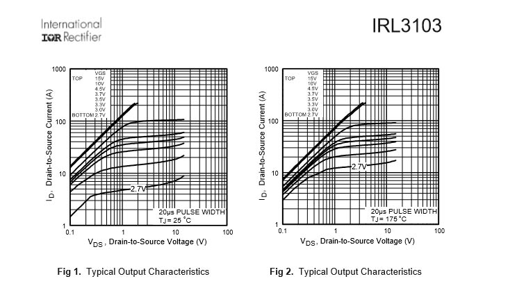

так если шимить надо, сделать для начала лучше на 2-х реле одногрупных(или одном 2-х групном) и 1 транзисторе.
схемы давали, и попробовать либо irl3103 коль есть, либо TIP142 но на него радиатор вешать придется.
да и управлять схемой с релюхами проще, один пин будет для смены направления а другой для шима
а от одновременной подачи упр. сигналов несложно в программе защиту поставить.
В TIP142 встроенный диод, и без проблем только с резистором на базе и радиатором, вентилятор от девятки жигулей крутил шимом несколько лет.
Раз уж в данной теме идёт похожее обсуждение, то не стал создавать новую и решил задать вопрос здесь.
Кто знает, какие полевики (желательно с хорошим током) полностью открываются при 3,3 В?
А какая сложность зайти на сайт любого производителя мосфетов и с использованием диалоговых форм подобрать необходимое?
Тут же уже обсуждали что без драйвера нет смысла использовать полевики, т.к при тех токах какие может выдать дуина на затвор (у которого есть определенная ёмкость) получаетсяизкая частота ШИМ и надо использовать драйвер, и здесь уже становится неважно какое напряжение открытия транзистора.
А поэтому либо с драйвером полевик, либо драйвер Н-моста для мотора с управлением логическими уровнями.
