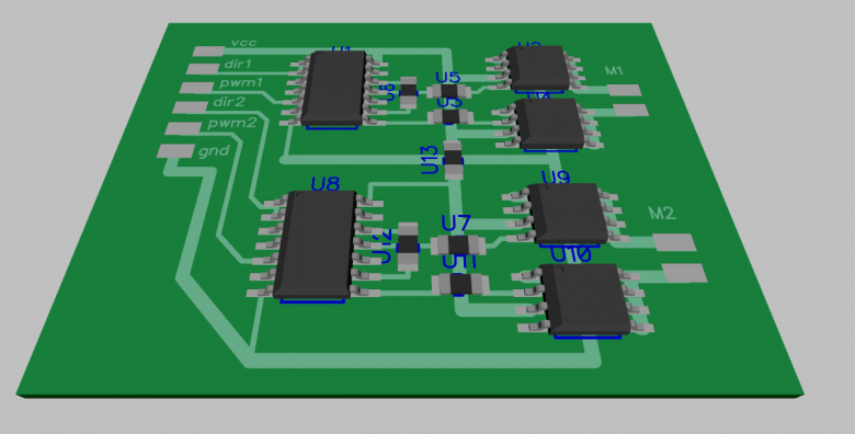

Выкладываю схема драйвера мотора с небольшими размерами, толщиной 2.5 мм, и небольшой стоимости
Печатка в формате DIPtrace

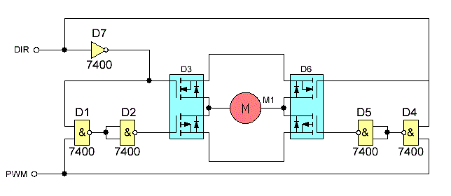

здесь актуальная схема
На вывод DIR подается о или 1 в зависимости от требуемого направления вращения
На вывод PWM подается шим, определяющий с какой скоростью нужно вращать двигатель
Не рекомендуется резко менять направление без остановки двигателей. так как напряжение на выходе драйвера + напряжение вырабатываемое двигателем продолжающим какое то время вращаться по инерции создадут большой ток, что возможно повредит выходные транзисторы. Также рекомендуется на двигатель между выводами подключить керамический конденсатор для уменьшения помех по питанию
Судя по схеме, если ШИМ-ить то будет греться как чайник, из-за сквозняков
К тому же что это за драйвер работающий при питании не более +5в
А если у меня мотор +12в или 9в ?

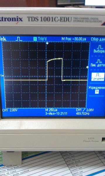

Скорее всего ток в цепи не больной, по этому фронты сигналов на затворе(Gate) без завала, если увеличивать ток нагрузки то фронты начнут заваливаться и через ключи будет протекать сквозное напряжение

74HC00 при больших токах нагрузки может умереть и резистор 10ом ее не спасет
74HC00 на роль драйвера не подойдет, она не сможет обеспечить нужную крутизну фронта, так как у нее допустимый ток на выходе 20-25 мА

А что по вашему лучше использовать биполярники? и тратить 1,5 вольта грубо, так как ток протекает через 2 транзистора. при питании 5В-1.5 на потери в биполярнике получаем 3,5 вольта на двигателе. допустим двигатель потребляет 0,4 А. выделающаяся мощность на 1 транзисторе получается 300 мВт.
с 2 транзисторов это 600мВт. нагруженный двигатель потребляет еще больше. и при этом мы потеряли в мощности изза снижения напряжения на двигателе. поэтому биполярые не рассматриваю при таком низком напряжении питания.
а по поводу сквозных токов проверю осциллографом как нибудь как открываются и закрываются транзисторы
посмотрел фронты на одной паре транзисторов. все хорошо. нагружал двигатель сильнее форма почти не меняется
А Вы на затворе сигнал смотрите? Для правдивости нужно видео снимать Ваших измерений
Нагрузите до 1-2А и посмотрите осциллографом, только разверните что бы было 50us в клетке
А что это за перепад от точки 0 до 1? Просадка питания?

В чем смысл увеличения нагрузки при оценке крутизны фронтов? Насколько мне позволяют судить мои скромные познания, фронты от скорости заряда затворной емкости зависит, а не от нагрузки. Хватит тока у 74-ой быстро заряжать затворы -- грузи сколько хочешь -- фронты будут идеальными пока дым из поевиков от перегруза не пойет. Учитывая, что у 4606 емкость затвора всего около 255пф, проблема быстрого перезаряда не выглядит такой уж зловещей.

а насчет увеличения нагрузки это правда, чем сильнее нагружаешь полевик тем больше входная емкость. сам не проверял, но один разраб с работы рассказал

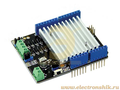

Уже писал в другой ветке о выше указанном модуле из сообщения #13, реакции пока никакой, поэтому повторюсь.
Из описания модуля:
Предназначен для управления двумя коллекторными двигателями постоянного тока или одним биполярным шаговым двигателем.
Схемы на этот модуль нет, но то что у вас на картинке может управлять только одним DC-двигателем или половиной шаговика. Так как на картинке только один Н-мост.
Если меня не подводит зрение, то чипы на плате имеют маркировку L9110 (некое сугубо китайское изобретение). Коли так, то каждая микросхема содержит полноценный мост на биполярах, обеспечивая ток до 800ма, при напряжении до 12в (падение на транзисторах около двух вольт, т.е. до двигателя дойдет 10в максимум). Чипов два, соответственно, мостов тоже два. Скорее всего, здесь нет никакого лукавства.

Да действительно. Шилд на 2 мотора, но почему то для моторов клемники, а для питания штырьки. Китайская логика...
так сейчас часто делают в модулях чтобы как можно меньше паять
Дело не в пайке. И так делают не часто, а только нелогичные китайцы. Речь идет именно о подводе силового питания. Если бы было еще 2 клемника для подвода питания, то вопросов бы не возникало. А так получается что на кламниках максимальный ток по 1А, а на штырьках суммарный ток 2А.
Большинство шилдов если имеют клемники для моторов, то и имеют их для подвода питания, а штырьки 2,54 мм применяются для логики.
Но судя по характеристикам штыревого соединения, по току вроде как в допуске.
действительно не обратил внимание питание со штырьков
другое непонятно. макетные платы продают с проводами, на проводах штыри, в принципе логично
но почему на драйверах например тоже штыри. для того чтобы подцепится к макетной плате уже нужны провода штырь с одной, гнездо с другой. неудобно

Весьма недурно работает, надо заметить. Исходные данные натурного эксперимента: питание схемы от 4,8 вольт, внешний шим на 28 килогерц (на attiny), механическая коммутация направления вращения, нагрузка в виде мотора привода лотка от сидюка с рабочим током 70 миллиампер (170ма, если принудительно заклинить вал), защитые диоды (от токов самоиндукции обмотки двигателя) отсутствуют. Результаты:
В одной клекте по вертикали -- один вольт, по горизонтали -- пять микросекунд. Как видно на картиннке, шим приблизительно 50%. Покрутил мотор примерно около часа и не заметил, чтобы температура ключей как-то отличалась от комнатной. Наверное можно сказать, что при таких нагрузках ключи не греются совсем. Падение напряжения на ключах измерить не удалось, т.к. это значение лежит в области сотых долей вольта и на фоне погрешности вольтметра не обнаруживается достоверно.
Попробовал поймать самый короткий импульс, чтобы посмотреть фронты настолько детально, насколько позволит мне мое ветхое оборудование.
Извиняюсь за ужасное качество картинки, что было под рукой, тем и делал. Здесь в одной клетке по горизонтали -- 400 наносекунд. Дительность импульса -- около 1,2 микросекунды. Здесь не видно, но по более мелкой сетке на экране осциллографа можно прикинуть, что длительность переднего фронта приблизительно 240 наносекунд, заднего -- 320 наносекунд. Строго говоря, это не чистое время переключения мосфетов, т.к. сказывается индуктивная нагрузка в виде мотора, да и старинный осциллограф на таких величинах может смазывать картинку очень прилично. Тем не менее, лично я оцениваю результаты, как весьма недурственные и однозначно буду использовать данное схемное решение в своих самоделках.

Вот уж не думал, что такую схему надо через протеус гонять, чтобы проверить правильность. Схема моста тут та же, что и у вас, т.е. на комплементарных сборках, только логика заменена. Вы говорите сквозные токи? Как они могут образоваться, если открывающий "0" на вернем ключе сразу закрывает мосфет, что под ним?
Логика тут проще не придумаешь: если на ШИМе ноль, то нижние ключи не откроются никогда, что бы там ни было на входе DIR. Если ШИМ в единице, то для открытия нижнего ключа должна еще прийти единица с верхнего (над ним), но для верхнего она является закрывающей. Верхние же ключи, из за инвертора между ними, всегда в противофазе, т.е. когда открыт один, то закрыт другой и наоборот. Не получается сквозняков, как ни крути.
есть вариант другой. обычная схема драйвера только в нижней точке питания транзисторов моста поставить еще один полевой транзистор irlml2502 например. и на него уже будет подаваться шим. без него на выходе моста вообще ничего не будет
Теряется изящество. :-)
я тестировал с элементами 2и-не которые в 74HC00. с ними будут сквозные если на pwm подать 0 одна из половинок моста откроется. если на pwm 1 то все норм. 2И если использовать такого не будет. да схема получилась удачная. сам правда тестировать не могу сейчас. сделал плату для танка. ей занимаюсь. но по быстрому могу завтра развести если вы будете проверять в железе/ предполагаю у вас есть 74HC08?
протеус так для проверки. проверял изначально на бумаге
На схеме нарисован элемент 2И (без НЕ), под схемой написано, что элементы без инверсии. Ну никак это не может быть 74hc00. :)
Надо бы схему сначала окончательно нарисовать. Я не могу, т.к. считай без компа сейчас. Протестировать наверное смогу, 08 вроде была (покопаться придется), надо только будет сборки с предыдущей платы судуть или новые где-то найти.
Протеус тоже вещь в себе. Как-то два дня пытался в нем запусить классический генератор Пирса. Транзистор, кварц, два кондера и три резюка, Так и не вышло, а на макетке работает. Зато я последнее время в нем приспособился платы трассировать. Чем-то глянулся.
меня смутило это предложение отчего я подумал неправильно
Здесь U1 и U2 элементы 2И (без инверсии), а U3, соответственно, инвертор. С точки зрения числа корпусов, плата изменится не сильно, если U1 и U2 сделать из той же 74hc00 (один элемент 2И-НЕ, а второй последовательно инвертором), а инвертор U3 выполнить на транзисторе (лучше наверное полевом N-канальном, скажем 2n7002).
если я правильно понял вы имеете в виду следующее на 74hc00
а схема получилась действительно хорошая)). только один недостаток. один из тарнзисторов управляется напрямую с ардуины. что не очень хорошо
как вариант сделать можно так
Выглядит убедительно. Правда схема получилась изначально двухканальная, т.к. что один канал делай, что два, все равно придется ставить два корпуса логики. В предыдущем варианте масштабировалось лучше. Но не суть...
Комплементарных сборок я у себя больше не нашел. Вытаскивать их с предыдущей схемы как-то совсем не хочется, т.к. больно уж хорошо этот драйвер встал в мой макет. Могу предложить следующий вариант: мост выполнить на двух сборках, где одна сборка состоит из пары p-канальных мосфетов, а другая из пары n-канальных. Как вариант, FDS9953 и FDS9956. Просто такие у меня есть и я бы мог проверить работоспособность схемы, если вас такой вариант устроит. Суть схемы при этом не почти не меняется, меняется лишь реализация в части печатной платы. Не возьметесь развести такую "испытательную" плату? Там есть еще пара пожеланий по поводу реализации, но их я озвучу, если вы окажетесь согласны.
хорошо давайте попробуем. вопрос в следующем. как мы определим что это реально улучшило ситуацию. незнаю может у вас динамометр есть или еще что. нужно узнать на практике насколько хоть ориентировочно это улучшит работу двигателя
какие у вас пожелания?
Задачки вы, однако, ставите... :) Как вариант, сравнить работу двигателя можно простым экспериментом по поднятию с его помощью груза на нитке. Подобрав величину груза и длину подъема, варьируя коэффициент заполнения ШИМ, думаю, можно будет визуально наблюдать разницу во времени подъема. При минимальных параметрах ШИМ, необходимых для начала движения, эта разница будет максимальна, убывая по мере роста коэффициента заполнения. Подъем груза в данном эксперименте хорош тем, что более менее известны действующие силы без дополнительных измерений.
В последней схеме есть и менее заметные, но важные при батарейном питании, достоинства. Например, не надо постоянно перезаряжать емкость затвора верхнего мосфета. При высоких частотах ШИМ токи там могут оказаться ощутимыми.
По поводу разводки платы: мост имеет смысл ставить как можно ближе к контактам подачи питания. Шунтирующие емкости предусмотреть, как на мосту, так и на логике (из 08 и 04 у меня есть только 74ACT и 74ALS, которые известны тем, что изрядно шумят по питанию), хотя бы 0.1мкф. Монтаж поплотнее, контакты с шагом 2.54 или 2.0мм (под американские или европейские разъемы). Будете выводить в PDF, не разносите отпечатки по всему листу. В прошлый раз мне пришлось вырезать их отдельными кусочками и совмещать на текстолите, что не очень удобно. Я делаю обычно несколько штук в ряд в одном месте (обычно вверху листа), с обязательной пропечаткой границ плат прямо на меди (так потом резать удобнее). Между границами плат 1мм расстояния под резку.
