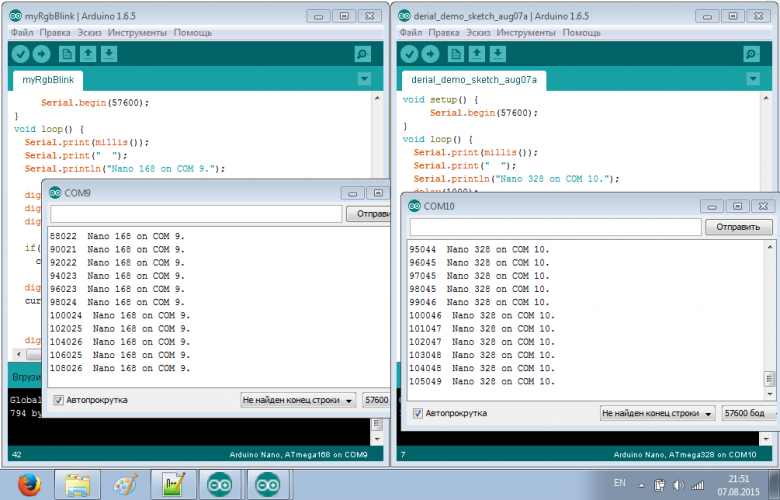

Версия 1.6.5-r2 - самая свежая для ос windows. Два раза запустил arduino.exe из одной папки, соединил с разными платами nano. Всё работает одновременно, в том числе монитор порта и команда "вгрузить".

Если открывать второе оно ide с помощь его же меню File, получится как у вас. Чтобы получилось как у меня нужно именно два раза запустить экзешник.
