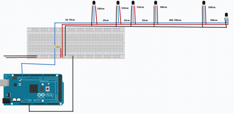

В общем хотел подключить 6 датчиков но обломался при подключении более 5 перестают работать, подлючены дачики все паралельно через один резистор 4.7К, думал шестой датчик не рабочий но поменял его местами с пятым он работает.
использую мегу и такой скетчь

В чем может быть проблема?

А что в данном случае вы понимаете под словом параллельно? Где и как расположены датчики?
а как еще можно подключить эти датчики? Они же на одной шине...
раскидать звездой в параллель, достаточно длинными шлейфами.
Не факт но попробуйте sensors.requestTemperatures(); delay(1000);
Не помогло, такое ощущение что не хватает питания датчикам от ардуины к ней ещё tft экран подключен и реле.
примерно так и есть резистор у самой ардуины далее выходять 20см три провода и к ним уже цепляются разной длины провода ко всем датчикам
Насколько помню, правильно - это один шлейф и от него ответвления максимально короткие.
Ну посути у меня отдин шлейф только короткий а отводы на датчики длиные по другому не как, датчики в разных сторонах и на разном растоянии самый далекой метров 15 остальные в пределах 2-5метров.
Подключил отдельное питание стало лучше кажет все 6 датчиков только один самый дальний переодически раз 5-10мин выдает -127

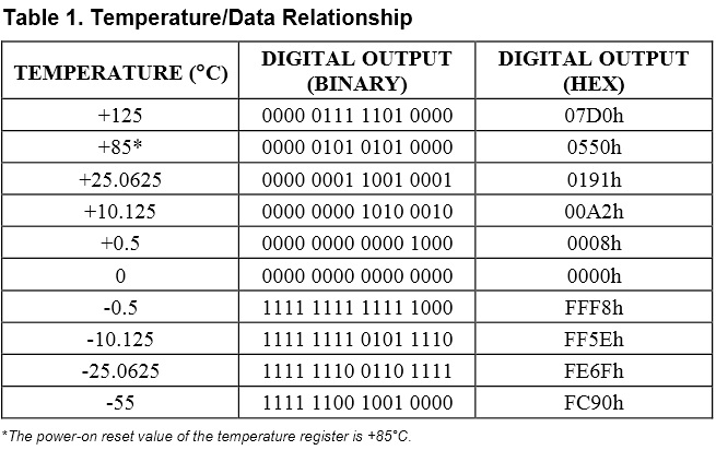

Нет таких температур, скорее всего библиотека чует что вы опрашиваете или не существующий или не ответивший датчик и получив 1111 1111 1111 1111 ( резистор привязки) выдаёт вам -127.

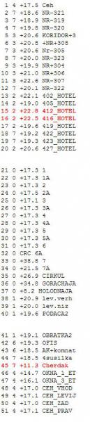

По поводу количества.......
Вторая колонка- номер канала (аналогового пина, так удобнее на Мега128) к которому подключен шлейф.
И это не на столе 20 сантиметров, каждый шлейф по метров 100, запутан по зданию.
Я на нулевом канале насчитал 17 датчиков......
Почитайте это.
Кроме того, из личного опыта:
- не используйте паразитное питание (1-wire по 2-м проводам), используйте отдельное питание (1-wire по 3-м проводам) лучше всего взять две витые пары из кабеля, по одной пустить питание, по второй данные, землю каждой пары соединить.
- резистор 4.7к это много, по оригинальным спецификациям 2.2к, но можно ещё меньше.
- на длинной и/или кривой лини без активной подтяжки никиак.
При использовании активной подтяжки у меня без проблем работает 20 датчиков на линии 200м+ с ответвлениями на датчики по 2-3 метра.

Блин замучался уже (((( не фига работать нормально не хочет, последний самый удаленный датчик переодически выдает ошибку -127 уже и повесил на одну шину и резистор поставил на 2К и датчик заменил и питание отдельное на датчики, незнаю что ещё придумать. Самое прикольное что чем больше датчиков тем чаще эта ошибка. К примеру если на шине 3 датчика то ошибка возникает где то раз в час иногда реже, если 6 датчиков то ошибка раз в 5-10 минут и уже глюкает не только последний на и предпоследний.
Самое печальное, что от этих датчиков работает реле то есть по разнице показаний температуры включается и выключается и когда ошика реле срабатывает (((
Ещё прикол в том что всю зиму эти же датчики только 4 штуки отработали с NANO без проблем, а вот решил всё перевести на мегу с tft и начались проблемы ((
Может есть варианты програмно обойти ошибку ну что бы её игнорировать?
...переодически выдает ошибку -127...
...если на шине 3 датчика то ошибка возникает где то раз в час иногда реже...
...если 6 датчиков то ошибка раз в 5-10 минут...
Так игнорируйте програмно и повторяйте опрос. Вы же космическим кораблем управляете, я надеюсь.
з.ы. ой очепятка "Вы же НЕ космическим кораблем управляете, я надеюсь."

А по "-127" - If (переменная <=-127); {пропустить отображение, уйти на новый цикл измерения.}
Интересная строка имеется в файле DallasTemperature.h
#define DEVICE_DISCONNECTED -127
Вам это ничто не напоминает?

А датчики и соединения между ними у вас на пайке или разъемах?
просто скрутка и изолента, что их паять если ещё сто раз пооду перебирать придется (( да и с nano так же все было.
Шина у меня ввиде провода ПВС 3х0,75 и отводы на датчики то же такие же, а около датчика 1метр роного тоненького кабеля датчики у меня водонепроницаемы в гильзах с 1метром провода.
Шина у меня ввиде провода ПВС 3х0,75.
А Вы знаете толк в извращениях. Возьмите витую пару.
думаете сечение проводов играет роль? вроде чем больше тем меньше потерь

то есть нужно 2 GND провода цеплять к одному проводу GND датчика? так же кто как делает на витой паре просто у каждого датчика разрезаем её и вкручиваем датчик или может использует кто скажем тройники витой пары и обжимает? почему с nano в обще звездно образная система работала без проблем, а тут с мега такие косяки даже с шиной на тех же проводах? может косячат библиотеки с nano было всего три OneWire.h и DallasTemperature.h и EEPROM.h а в мегу засунул ещё две UTFT.h и max6675.h может они друг с другом так косячат?
1. При токах аж 1 миллиампер нужен ну очень толстый кабель..... ;)
2. Главная проблема Далласа- ёмкость кабеля.
Разряжает её на землю сам датчик, и с этим неплохо справляется его выходной транзистор, а вот заряжается она через резистор.
То есть фронты из " 0 " в " 1 " обычно затянуты.
И конденсатор по питанию обычно бесполезен.
1 миллиампер легко обеспечит ЛЮБОЙ кондёр на выходе ЛЮБОГО блока питания.
А вот уменьшить раз в 5 длительность именно этого фронта можно просто- уменьшив сопротивление в 5 раз.
Ток будет 5 миллиамперов, что полностью соответствует документации.
Я уже говорил вам об этом- но вы не слушаете.....
Да, и не путайте повышенную защищённость от внешних помех в витой паре с искажениями сигнала внутри кабеля.

Дак я и так уменьшил сопротивление заменив 4.7К на 2К вроде у меня и длина шины то всего метров 10-15 и датчиков 6 штук должно всего должно же хватать.
Про мой провод просто изначально он у меня был в наличии я на нем и собрал с nano и работало все и с резистором 4.7к и без внешнего питания, а тут перешол на мегу и получил косяки эти и с меньшим сопротивлением и с внешним питанием. буду пробовать витую пару последний вариант походу

Вчера потратил несколько часов пересобирая шину на витойпаре (((( успел только подключить 4 датчика из 6 и все напрасно ошибка -127 все равно лезет но значительно реже то есть словил я её пару раз за 6 часов, думаю если подключу оставшиеся 2 дачика время участится ((( витую делал как предложили выше VCC x GND, SIG x GND
Попробую наверно со всеми 6 датчиками времено поставить nano без экрана посмотрю будет там ошибка или нет, бельше уже не знаю на что думать.
И чем Вам мешает -127 (сбой) один раз в 6 часов (даже раз в несколько минут при постоянном считывании оно не критично, имхо)? Там инертность датчика такая, что потратить ещё секунду-другую на повторное обращение к датчику ничего не должно изменить.
Она возникает на датчике самом дальнем который служит для управления циркулярным насосом то есть в коде есть условие когда температура датчика 6 меньше температуры дачика 5 насос отключается, вот и выходит что когда возникает -127 на шестом дотчике реле насоса отключается
Фейспалм. А в программе задать условие при котором при считывании -127 попробовать считать повторно релингия не позволяет?
CRC на шине иногда могут и возникать - и это нормальное явление.
Но на ваших метрах.... Что-то здесь не так.
Подобное наблюдал когда два шлейфа на одном пине сидело- один с несколькими датчиками, а другой с одним на конце.
Длина кабелей была одинаковая.
Выяснилось что из-за длинных ( метров по 60) линий
при подключении второго переставал работать и первый и наоборот........
Предположил что при опросе дальнего датчика в любом из кабелей
со второго приходил отражённый сигнал от его "оборванного" конца ( а его не спрашивали- поэтому он молчал).

Вот моя приблизительная схема обозначил растояние по шине мужду датчиками и длину отводов от шины до датчиков
Пока прикрутил пятый датчик и дописал условие

а они работают в таких условиях один греется ежедневно от 40 до 95г иногда по недосмотру и до 110 бывает, другой погружной в воду то же греется и остывает постоянно, так что иногда выходят из строя в основном погружной и основная причина выхода из строя это окисляются ножки их и отваливаются по крайне мере за 2 года я поменял 5 штук и спайкой будет геморно менять
куда добавить ещё 8 метров? как раз осталось витой столько ))) соеденить я хочу вот на такие троиники все
http://ru.aliexpress.com/item/Free-shipping-khaki-Plastic-3-Way-RJ45-LAN-Network-Ethernet-Splitter-Connector-1-to-2/32341956822.html
что бы было возможно легко снимать и менять датчики.
Пока вроде изменения в коде вернее условие повтора опроса последнего датчика при ошибке работает без проблем со всеми 6 датчиками по крайне мере за 10 часов не одной ошибки
маразм крепчает? зачем снимать и менять датчики? они у вас что гореть будут? тут на форуме есть товарищ у него эти датчики гроздьями висят почти по 100 штук на ветке... воду он там куда то дистилирует... паять нужно, а не скручивать изолентой.. тогда и сигнал перестанет пропадать.
нууу не сто конечно а максимум что было 86, только макимум энтот не потому, что не шмогла, а потому, что на одной шине больше не нужно было , и шин таких теперь уже ПЯТЬ. И шина с 86 датчиками длиной, порядка 50 метров и поболее. И сбоила только когда рядом варили электросваркой и когда гроза была ( по сбоям есть статистика за пару лет). И вообще по моему мнению, если её правильно готовить, 1-wire классная штука.
Avgaz-у я посоветовал бы вертикальные сегменты делать не более 50см, резитор подтяжки поставить в конце линии, на питание в конце линии повесить электролит порядка 47 мкф. Питание ( плюс и минус) пустить витой парой, сигнал и минус пустить второй парой. Горизонталь неразрывным шлейфом, ответвления через rj-45.
