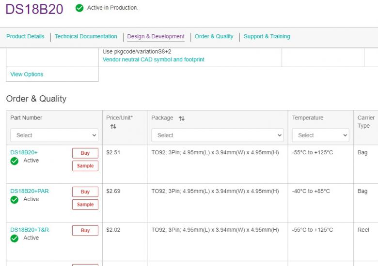

На сайте maxim integrated DS18b20+ 186 руб
Где это Вы такое нашли?
На https://www.maximintegrated.com/en/products/sensors/DS18B20.html я вижу $2.92, что больше похоже на 214 рублей, чем на 186.
https://www.maximintegrated.com/en/products/sensors/DS18B20.html?intcid=para#order-quality
PS Странно, если пойти по этой ссылке, то там уже другая страница...
Вот что я вижу на сайте

А Вы вот на кнопку BUY нажмите. И узнаете, что $2,51 - это цена за 1000+ units. А для небольших количеств - $2.92 Но, мы ведь не будем про это спорить, правда?
Гораздо интереснее то, что при нажатии кнопки Buy вылазит список официальных дистрибьюторов, т.е. это как раз ответ на вопрос "где покупать?". Например, там есть https://ru.farnell.com/
Конечно не буду спорить. В том числе и потому, что ваша цифра - "в мою пользу". Чем выше цена производителя - тем подозрительнее низкая цена розничного продавца.

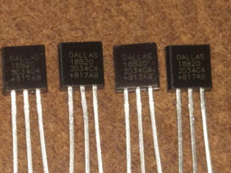

Как писал выше, заказал. Приехали
так прямо и написано DALLAS! А должно быть ХЕРВАМ!
Ни один не прошел поиск датчика.
Полез накатать телегу на продавца, а там новый отзыв заметил.
Не оригинал, а клон семейства D2 (см скриншот). Продавец не обещал оригинал, поэтому оценку не снижаю. Паразитное питание не поддерживает! Купил 2 шт, дельта показаний у обоих в пределах 0.3 градуса. По сравнению с оригиналом занижают температуру на 0.2-0.5 гр. оба. 01 May 2021 22:41

нечто похожее описывали, но не помню где... 2 факта:
1) 99% что датчик у вас подделка, от этого и проблемы
2) если работать без библиотеки (ну или если понимаете как с ней) после запроса на конвертацию и выжидания требуемого времени считать данные из датчика дважды, в первом считывании будет мусор, во втором данные. У меня пара таких датчиков, так и не понял, что сними не так, но на повторный запрос считывания данных ответ прилетает стабильно.
Да не, хрень, все датчики китайские, недавно переносил код один в один с esp32 на dallas библиотеке на arduino nano - все работает.
