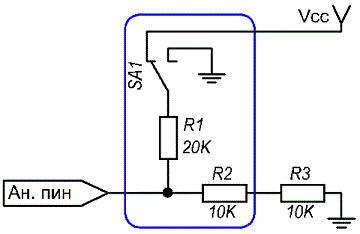

Отметим сразу, R2R - это не конкретная схема, а скорее идея. Чтобы понять её, рассмотрим сначала простейшую схему с одной кнопкой:
Если переключатель SA1 замкнут на землю, то на пине имеем, очевидно, потенциал земли. Если же переключатель SA1 замкнут на питание, то на пин попадает напряжения с делителя, у которого верхнее плечо – 20К (резистор R1), и нижнее – тоже 20К (последовательно резисторы R2 и R3). Т.е. не пине имеем половину напряжения питания.
Добавим в схему ещё один блок полностью идентичный тому, заключён в синий прямоугольник.

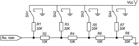

Более того, если добавить третью (четвёртую и т.д.) кнопки, то получим всё ту же картину:
Первая (самая левая) кнопка по-прежнему даёт 1/2 напряжения питания, вторая – 1/4, третья 1/8, четвёртая 1/16 и т.д.
Вообще, для этой цепочки, сколько бы кнопок мы не нарисовали, всё равно будет верно следующее:
1. Если замкнуть на землю все кнопки, кроме n-ой слева, а n-ую слева замкнуть на питание, то напряжение на пине будет равно напряжению питания, поделённому на 2n.
2. Если включено одновременно несколько кнопок, напряжения указанные в п.1 для каждой в отдельности, будут просто суммироваться.
Например, если на питание замкнуты первая (слева), третья и четвёртая кнопки то, то напряжение на пине будет равно 1/2 + 1/8 + 1/16 = 11/16 от напряжения питания.

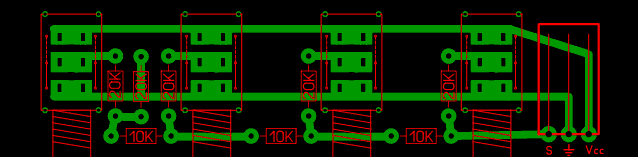

Но, к делу. Мне нужен был четырёхканальный выключатель для дистанционного включения праздничной иллюминации во дворе моего дома. Схема R2R на четыре кнопки выглядит, очевидно, вот так:
Из неё получилась вот такая плата (кнопки расположены зеркально, т.е. самая старшая - справа, а не слева, как на схеме - мне так было удобнее):
А из платы - вот такой модуль:
