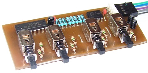

Как было описано в первой части, я собрал R2R модуль на богомерзких кнопочных переключателях PS-22F11. Написал программу, которая просто выводила в сериал комбинацию нажатых кнопок, при любом изменении в этой самой комбинации и … вдруг заметил интересный глюк. В процессе нажатия кнопки в сериал иногда вылетала совершенно левая комбинация, а затем, приходила и правильная, соответствующая только что нажатой кнопке.
Эффект был нестабильный, но достаточно частый. Стал смотреть, в чём дело. Причина оказалось простой до банальности! Дело в том, что все наши расчёты исходили из того, что кнопка может быть только в одном из двух положений: либо замкнута на питание (включена), либо замкнута на землю (выключена). Но ведь реальная кнопка (в отличие от математической) имеет ещё и третье состояние – не замкнута никуда! На чёртовых PS-22F11 этого состояния официально нет, но если нажимать кнопку медленно, то оно легко ловится! Движок успевает отсоединиться от одного контакта, но ещё не успевает добраться до другого – кнопка повисла в воздухе!

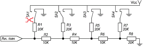

А теперь посмотрим на схему и посчитаем, какое напряжение должно быть при таком «промежуточном» положении кнопки! Это, зависит от того, какая кнопка у нас залипла «ни туда, и ни сюда»! Некоторые кнопки дают совсем неправильные напряжения (которые невозможны при правильно замкнутых кнопках), которые легко отфильтровать, но бывает и так, что отфильтровать ошибку невозможно.
Давайте на примере. Допустим, изначально кнопки у нас замкнуты, как показано на схеме (т.е. вторая слева – на питание, а остальные – на землю). Код комбинации – 4 (дв. 0100).
Теперь начинаем включать самую левую кнопку, и делаем это неторопливо. Ожидаем получить код 12 (дв. 1100), это в итоге и получаем, но по ходу процесса ненадолго наша кнопка теряет контакт и оказывается не замкнутой никуда! Это всё равно, как если бы мы перерезали провод в том месте, где на схеме нарисованы красные ножницы. И что мы при этом имеем? Правильно, наша включённая кнопка (вторая слева) на время разрыва контакта становится самой левой и вместо родных 1/4 напряжения питания начинает выдавать половину (код 8). А это ведь соответствует тому, что якобы нажата самая левая кнопка, которую мы «отрезали»! И никак это не отфильтруешь, код то допустимый!
Вот и получается, что вместо того, чтобы переключиться с кода 4 на код 12, из-за того, что наши кнопки имеют «промежуточное положение» мы между кодами 4 и 12 наблюдаем появление совершенно левого кода 8!
Ну, вот собственно … нормальные такие грабли … получите, распишитесь.

Лучше всего, наверное, проектировать систему так, чтобы этот эффект ей попросту не мешал. Например, если на этих кнопках только набирается какой-то код, а отправка его делается каким-нибудь «Энтером» (помните, «Наберите пин-код и нажмите зелёную кнопку»), то этот эффект никак не будет проявляться, т.к. к моменту нажатия «Энтера» все кнопки уже будут в своих нормальных состояниях.
Также, можно заметить, что благодаря нашему алгоритму опроса (изложен в предыдущем материале) для того, чтобы зафиксировать новую комбинацию, нужно чтобы она была прочитана дважды с интервалом в 10-16 миллисекунд (как настроим), а потому быстрая (короче этого интервала) потеря контакта нам бы никак не помешала. Поэтому вторым решеним можно предложить использование кнопок, которые переключаются быстрым щелчком, который невозможно замедлить. И той же оперы решение использовать вместо кнопок SPDT реле, а уже те переключать кнопками. Реле не имеют дурацкой привычки зависать в промежуточном положении и переключаются быстро.
Но в моём случае всё это не прокатывало. Я ведь потратил пару дней на разводку и распайку модуля и после этого, как говорил Марк Твен, «мне легче было бы изменить положение Атлантического океана, чем допустить, чтобы все мои труды пошли насмарку». Поэтому, я пошёл по старому, доброму, любимому на нашем форуме пути …
Ортопедия
а именно, присобачил такой костыль: прочитав новый код, я первым делом смотрю, чтобы все неиспользуемые доверительные биты были нулями. Если это не так, я считаю этот результат нелегитимным и отбрасываю его. Через 10 миллисекунд прочитается следующий. Если же с нулями всё в порядке, я сравниваю вновь прочитанную комбинацию с текущей и смотрю сколько битов в них различаются. Если один, то принимаю прочитанную комбинацию, если больше – отбрасываю. Как нелегитимную (случай 4-8-12, рассмотренный выше отфильтруется здесь, т.к. 4 и 8 различаются двумя битами).
Конечно, из-за отбрасываемых нелегитимных комбинаций, я теряю в скорости реакции на нажатие, но меня это не напрягает. Это кнопочный выключатель, а не высокочастотный модуль и сработает он сразу по нажатию, через 10 мс или 20-50 мс – на глаз никто и никогда не заметит (что и показывают мои эксперименты). Также я теряю возможность строго одновременного нажатия двух и более кнопок. Да, теряю, на то он костыль, чтобы что-то терять.

Можно ещё чисто аппаратное решение - на каждую кнопку RS триггер, он принципиально не даст возможности ни дребезгу, ни Z состоянию. А вообще первый раз вижу, что кто-то прикручивает к R2R кнопки :)

Дребезга не будет, но возможны грабли №2: достаточно заметное выходное сопротивление, что опорочит красоту схемы. Для кнопок и матрицы R/2R польза сомнительна, ибо, как сказано выше, всё программно фильтруется.
Для других надобностей при наличии "перекидных" кнопок - вполне удобно, дребезг полностью исключен.
Ну, типа "как минимум не меньше резистора, что притягивает S и R ноги с земле (или питанию)"? Даташит рекомендут 1МОм - нексисло - 1/100 сопртивления входа. Ладно, дождусь деталей посмотрю как это будет влиять на измерение. Оно, конечно, повторитель напряжения решит эту проблему, но rail-to-rail ОУ у меня нет, а для 358-го ещё и повышалка нужна. "Платка с четырьмя кнопочками" грозит немного подрасти в размерах и сложности :)))
Хмм... я писал не о том.
Речь про ненулевое (притом ненормированное и нестабильное) сопротивление МОП-транзисторов на выходах микросхемы общего применения - она, в отличие от кнопки, не может прямо подключить входы матрицы (которые 20к) к VCC или GND. Так что вместо отобранных 0,1% резисторов 2R в реале у нас будет 2R+x, причем этот х - разный для разных выходов. В результате напряжение на выходе цапа будет отличаться от расчетного. Впрочем, для четырехбитного цапа эта погрешность не будет слишком значительной; всё равно Вы будете округлять замеры и подбирать пороги программно.
ОУ на выходе цапа не нужен, входы ардуины высокоомные.
И повтор: ну совершенно не нужна в этой схеме с кнопками ещё и аппаратная защита от дребезга и разрывов при переключении, решение этих проблем написано в разделе "Ортопедия".
Оставьте начальную схему - 4 кнопки и 8 резисторов.

Попробовал сделать на CD4043. Подключил точно по даташиту. На плате остался свободный угол, так что я всунул-таки туда усилитель (справа вверху восьминогий корпус). Пусть будет, тем более повышалки не надо, у меня в основном модуле есть 12В. А так, выход теперь низкоомный, по многим причинам это приятнее.
Работает прекрасно. Никаких программных фильтров и ухищрения. Программа чтения и нормализации результата ADC - две строчки (она приведена в оригинальном сообщении). Фильтровать ничего не надо (с запасом-то в шесть бит!).
В общем, спасибо, мужики, получил большое удовольствие. Я уже говорил, что для меня программные решения - рутина, а аппаратные - всегда вызов.
