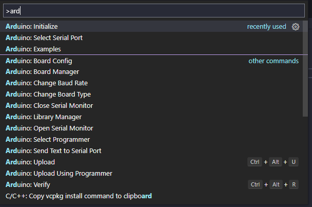

...какие-то траблы с VSCODE...
Бум, дорогой! Я не возвращался в тему - прости... лень было ;)).
Давай помогу. Только понятно поясни, что у тебя и где не получается?
С папками и библиотеками разобрался?
Общее правило: открываешь папку и если не работал в VScode в ней раньше, то ее надо инициализировать:
Ctrl-Shift-P arduino:initialize . Библиотеками управлять тоже через Ctrl-Shift-P. Всё через него ;)).
А так, я конечно ваши виндовые траблы не повторю. Но я только что проверил, что даже запись в ESP по воздуху работает нормально. Раньше что-то не пользовал такое в VScode.У тебя что-то где-то на NodeJS ругалось, как я прочел страницей выше? Покопай в этом направлении. И возможно куча старых версий родной Ардуино ИДЕ, в плагин в них теряется.
Приветствую! Наконец-то хоть появился знающий человек.
Сейчас попробую инициализацию "открытой папки", а там дальше посмотрим.
Ох, вот смотри что "на выхлопе":
А все равно подчеркивается волнистой линией. Вроде бы и все хорошо, а вроде бы и нет?
А как добавлять библиотеки (?):
Ай, туплю - увидел "Librery Manager". ))
Еще раз огромное Человеческое спасибо!!!!
