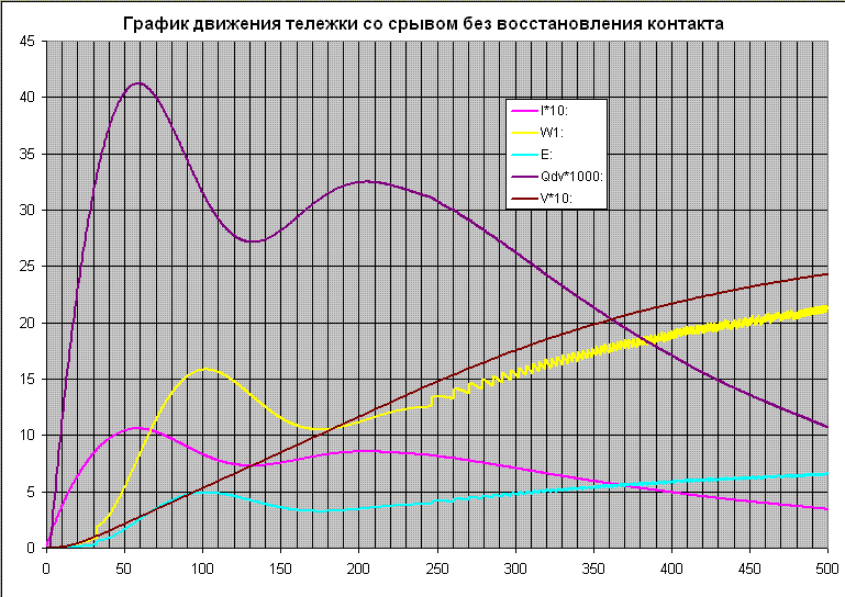

Результат моделирования:
по абсциссе - время в мс, остальное - подписано в легенде вместе с масштабными множителями. Обозначения:
I - ток, W - частота вращения (СИ!), Е - противоЭДС, Mdv - момент на валу двигателя (после редуктора)

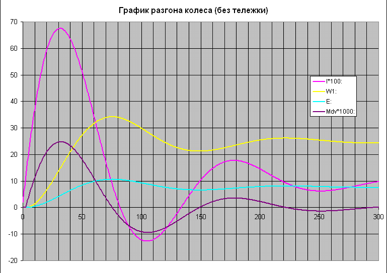

Можно заключить, что система обладает выраженным резонансом.Интересно, откуда для колеса не связанного с полом? ошибка моделирования, не разбирались?
а Вы снимите аналогичную кривую в натуре - посмотрим, сравним, покумекаем.
Характерная точка - начало движения колеса - 3 мс.
Далее не смотрел, графики не подписаны, сложно понять что это.. ну и пока не найдется источник резонанса без учета трения .. смотреть нечего.
Я не претендую на истину в последней инстанции. Делалось второпях, так что ошибки неизбежны (хотя пока и не обнаружены). Моя цель была - показать КАК нужно подходить к моделированию. Внес правки в этот пост, с целью допустимости ваших правок. Если отвечу, то у васпропадет право поправить пост.
Просьба ко всем пока НЕ ОТВЕЧАТЬ на конкретно этот пост.. давайте дождемся правок .. наконец-то ..

далее приведен результат расчета, в котором восстановление контакта после срыва не наступает никогда. Собственно, после того, как должен восстановиться контакт, в решении наблюдаются осцилляции
Точка срыва - 32 мс.

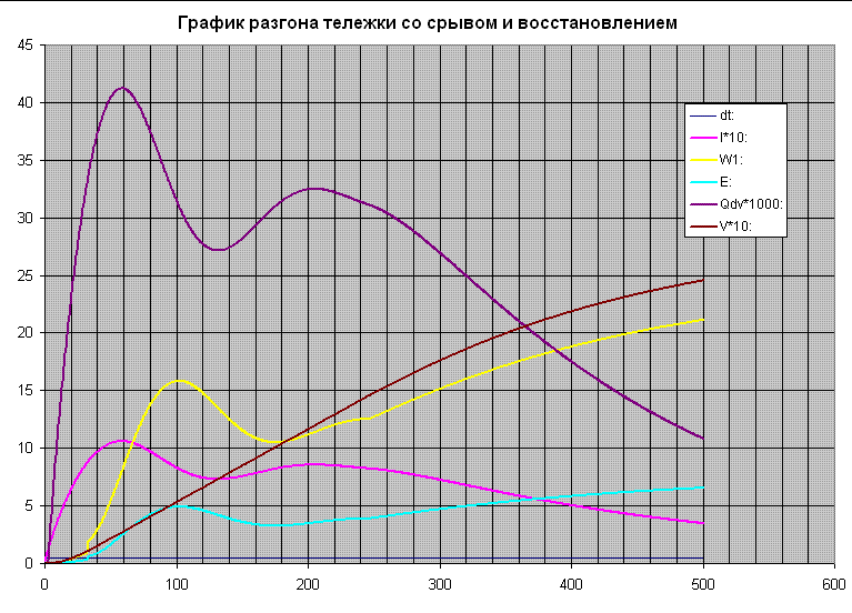

критерием восстановления контакта колес с поверхнорстью является пересечение кривых скорости колеса и тележки. При этом возвращаемся к вычислению скорости колеса:
V = W*Rw*2.0*Pi
где
Rw - радиус колеса.
Точка восстановления контакта - 246 мс.
Расчет производился по полностью явной схеме с шагом интегрирования 500 мкс (подобран из условия сходимости).
Источник питания предполагался с нулевым внутренним сопротивлением, и возможность не только отдавать, но и принимать ток. Думабю, для драйвера на биполярных транзисторах это несправедливо, но при небольшом желании можно изменить как первое, так и второе условие.

Делал модель, наоборот приводя все силы к валу мотора и считал уже из процессов на якоре. У Вас получается что моменты и силы приведены к колесу, а токи, ЭДС и их пропорции Вы таки считаете на якоре.
Скорее всего у Вас где-то в сложении моментов или чего ещё попутаны знаки. Ну и да, момент инерции тележки - всегда с минусом. Это эффект силы трения. Она ещё ни разу никого не разгоняла в физике. :)
Из первого графика: у Вас получилось что достигается "повышенная" скорость вращения, которая приводит к превышению противоЭДС.. Ну и график момента вращения - это не тяга двигла, а "превышающий момент" силу трения - момент силы разгона. На самом деле в нуле, момент двигателя положителен, что отразилось на графике тока - ток есть, а момент от него отсутствует.
Начиная с 75 мсек - вообще абсурд: скорость и ЭДС - падают, а ток .. тоже падает и даже становится отрицательным .. какое место в ваших формулах приводит к такому явлению? Какова по-вашемуц причина продолжающегося падения тока?
Подправил красненькое, кое где оставил, ибо вопросы и ошибки остались.

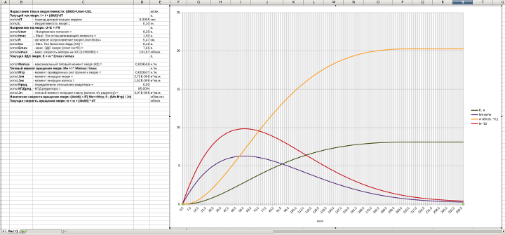

Да всё там так. Открывем мех. характеристику ДПТ на пост магнитах и вдумчиво смотрим на график скорости вращения от момента на валу:
U = Uпит*PWM, U = E+I*R, E = Cя*Ф*n => n = (Uпит*PWM - I*R) / (Cя * Ф), где I есть функция момента на валу: M=Cm * Ф * I => I= M / (Cm * Ф), подставляя ток получаем: n=(Uпит*PWM - M / (Cm * Ф) *R) / (Cя * Ф), где поток возбуждения фиксирован (постоянные магниты), а момент на валу считается из характера движения (прямая, поворот по радиусу, разгон, торможение и т.д.). Собственно это уравнение прямой вида y=kx - b, в которой коэффициенты подибраются экспериментально "на раз", что и пытаюсь тут доказать "теоретикам".
Ну и по Робофесту:
andriano, откомментировал Ваш пост красным. Просьба ко всем: не нажимать кнопку "ответить" на тот пост, дабы у автора осталась возможность редактировать и удалить красные вставки и дополнить пост.
Как понимаю, Вы считали скорость вращения колеса, приведя моменты инерции к нему, и из него(!) считали противоЭДС, а не из скорости вращения якоря. Так - точно правильно? Может это и есть источник резонанса? Ну и то что ток на "ХХ" достигает 0.7А и даже меняет знак .. не, не ошибка?
Как у Вас получился "мертвый период" в 3мсек, если он "на пальцах" выше около 5.5мсек, не смотрели?
