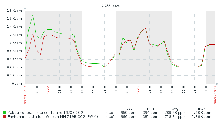

MH-Z19B работал в составе "станции наблюдения", т.е. находился в боксе, который принудительной вентиляции не имел. T6703 стоял рядом с этим боксом, на открытом бредборде, и обдувался естественным образом при циркуляции воздушных масс по комнате. Днём я оставлял балконную дверь приоткрытой. Газового "застоя" не происходило и были созданы все условия для срабатывания ABC (Automatic Baseline Correction). Это можно видеть на втором графике - коррекция произошла где-то через сутки после первого включения. Как сенсор это отсчитал - для меня загадка, потому что часть этого времени он был обесточен.
График за 2 дня, на котором видно, что показания MH-Z19B и T6703 сначала различались на некоторую константу, затем сошлись.
Момент срабатывания ABC (Automatic Baseline Correction) в ~15:00
За 4 часа (с уже сработавшей ABC) - показания отличаются на пренебрежимо малую величину.

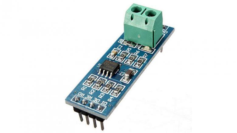

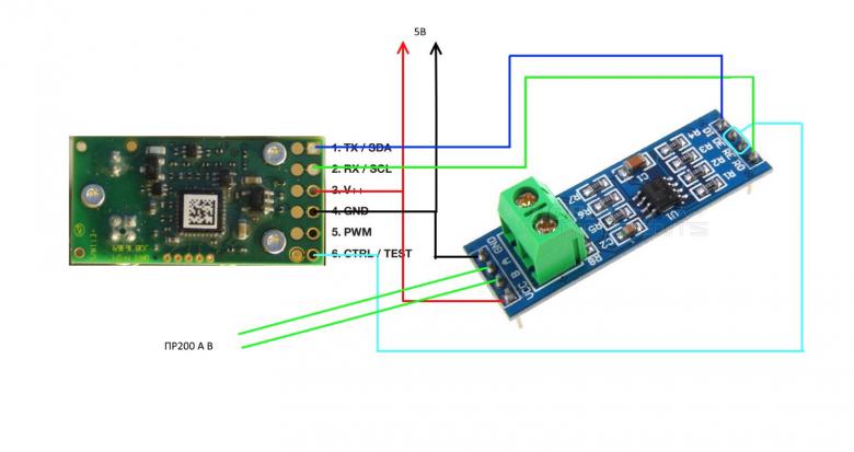

Это я читал. Мне бы схему из практики. я так понял еще надо драйвер RS485 подключать. нашел эту схему и другую. и они разные. Вот и прошу о помощи помочь с правильной фактической схемой с учетом в схеме драйвера.
Тогда драйвер RS485 потребуется, стоит полагать. Для ардуины такие есть, незамысловатые.
такой есть. надо только правильную схему.
Эта полудуплексная штука. Включение передачи и приема по отдельному биту. В переходниках USB-RS485 используют подтягивающий резистор и для задержки сигнала конденсатор. Смотрите схему переходника, а то с передача с датчика как-то должна включатся в RS485 модуле.
а какую плату-переходник посоветуете? только не USB. мне же надо RS485
В данной ситуации я вижу два варианта выявления "правильной схемы":
1) Самостоятельно провести эксперимент, соединив провода по Fig.4;
2) Обратиться, например, в "Ищу исполнителя" с тем, чтобы данный эксперимент провёл кто-то другой.
Не сваливайте в одну кучу модбас и rs485. Это протоколы разных уровней. Первый прекрасно живёт без второго на чистом UART. Никакого "чистого модбаса" не существует.
Вам нужно подключить модуль датчика по RS485. Как это сделать - написано выше несколько раз.
А как "чистый" modbus связан с 485? Это ж протоколы совершенно разного уровня. Модбасу всё равно по каким проводам общаться. Ему надо только получить строку символов за определённое время. Прочитать регистры и есть пообщаться по чистому модбасу. В #22 на схеме даже нога управлением направления передачи 485 нарисована, что бы не было вопросов как.
Не сваливайте в одну кучу модбас и rs485. Это протоколы разных уровней. Первый прекрасно живёт без второго на чистом UART. Никакого "чистого модбаса" не существует. Вам нужно подключить модуль датчика по RS485. Как это сделать - написано выше несколько раз.
на сколько мне известно, но RS485 это физический уровень связи, modbus это протокол обмена данных по этому каналу связи.
Данный датчик так же работает по протоколу modbus. есть адрес и регистры.
Вопрос же был как его правильно подключить по шине rs485, чтобы производить обмен данными по протоколу modbus.
понятно, что надо сопротивление между 4-м и 6-м.
ну а дальше?
RS-485 transceiver data-direction logic
что выступает по схеме дальше. просто к контроллеру же не подключишь.
я просто спросил готовую наглядную схему реализации обмена данных по протоколу modbus на шине rs485.

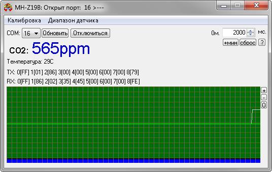

Создал простую программу для MH-Z19B для калибровки и проверки датчика: https://yadi.sk/d/Ih0MGx6P7D5rRQ
Надеюсь всё работает, вложил не задокументируемые функции. У меня датчик меньше 400 ни разу не показал.
Для пользователей опишите подключение к ПК.
ABC logic умеет отключать утилита?

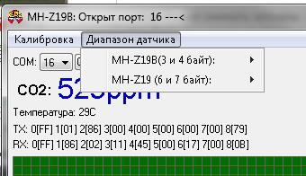

Я её особо не проверил. По ссылке буду обновлять если чего найду, хотелось бы по быстрей её допилить, так как позже придётся опять вкуривать в код.
Переключения диапазона в двух вариантах:
По поводу калибровки, тут есть вопросы, собственно и хочется это допилить:
Подключение простое, 5в. RX в TX и TX в RX - толерантен к ТТЛ уровню, но если переходник USB-RS232 имеет возможность переключение в 3.3в., грех ей не воспользоваться.
Это я к тому, что для MH-Z19B толерантность к 5V заявлена, а вот для MH-Z19 - нет.
Насколько я читал - калибровкой можно угробить датчик (не "физически", а в смысле "способность к адекватному замеру"), так что неплохо бы предупреждение подвесить, думаю. Вкл/выкл ABC Logic безопасно, а вот остальное...
MH-Z19 уже считается устаревшим продуктом и в продаже уже редко встречается, ему на смену пришел MH-Z19B. Думаю если кто приобрёл этот датчик испытает скорей трудности в калибровке, для этого и написал простую программу, которую достаточно запустить, ну и спасибо мне за это))) Извините за глюки, мне она помогла, надеюсь и вам поможет, проверить нет возможности, но есть возможность в ближайшее время (несколько дней) внести коррекцию, что-то добавить или изменить.
В предупреждении нет смысла, но всё-же рассмотрю вариант. Добавил сброс, вроде у меня его сбросило после спонтанных калибровок.
Тут скорей отрицательно работает нетерпение получить результаты, датчик сам калибруется часами и заранее надо его ещё в нужной среде держать.
Так и калибровать его надо "в среде" - вот где засада.
Добавил предупреждения, заодно и сообщение об отправленной команде.
Новая версия сама может калиброваться в комнатной среде, но думаю точней надо как-то в азотной среде, скоро проверю.

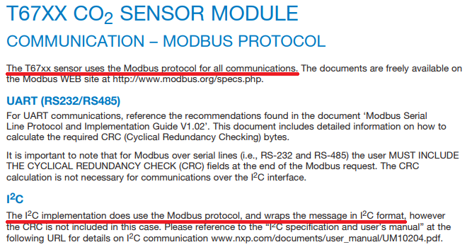

Добрый день. Подскажите, пожалуйста, схему подключения T6703 к Modbus.
https://www.amphenol-sensors.com/en/telaire/co2/525-co2-sensor-modules/3215-t6700 -> "Telaire T67XX CO2 Sensor Module - Application Note",
стр.12:
Стр. 6
Стр. 8

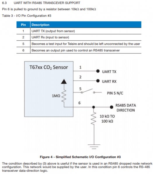

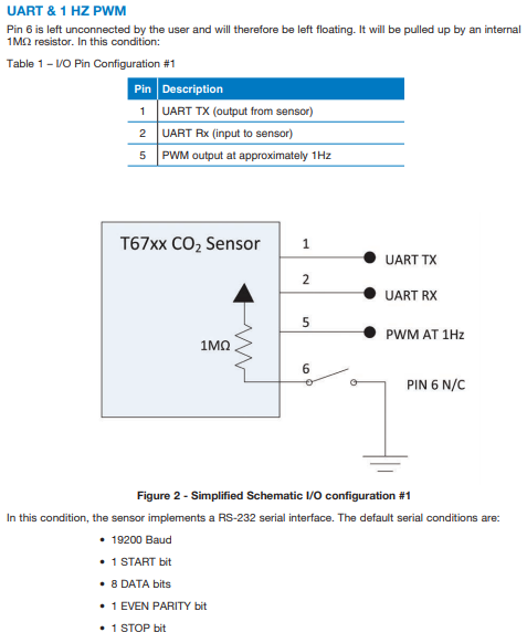

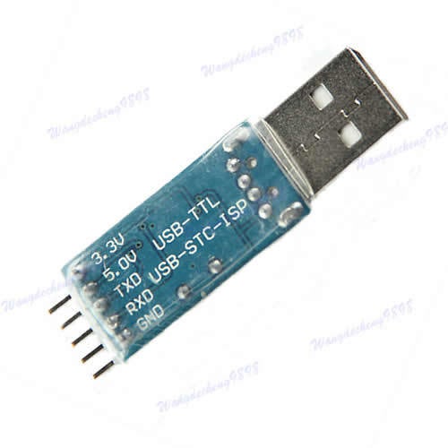

Если к ПК, то через адаптер USB-TTL типа такого:
RX/TX/GND/VCC на T6703 по первой схеме.
Мой хрустальный шар ясновидения отключился в 20:00 по Москве и куда вы собрались подключать сенсор - мне не видно.
Не. Надо подключить к ПЛК (ПР200) по modbus.
Нечего экспериментировать.
Это логическая логика, тут либо да, либо нет.
Проблема тут скорей во времени переключении режима приема/передачи. Х.з. отдельное управление лучше, чем просто тупо включать по сигналам TX.
ну а дальше?
Нет "готовую наглядную схему реализации обмена данных по протоколу modbus на шине rs485". Подойдет любая схема обмена по 485. https://lh3.googleusercontent.com/proxy/0Yw89EUJXDB3XmWxu8us4FXEQDhey99Nlck478nxt6ew08k6K-j-wNMV8ANwvb2zpu4feKfHod2mewpmGjlo5ppIs2vmcSYI4mjBZ0LxAI-q73bTozeXsMEzo5qGhEoUpLGsHKHsdm6n_ChQ1upwnFhHSsJpkgtdi0RLJkQPV3lZJug
Если уж совсем не в мочь, то на этой картинке левую нану надо заменить на 6703 в соответствии с #22.
подключил так и ничего вообще.
в чем может быть проблема?
Что значит ничего? Второй конец линии 485 куда подключен? На какой скорости общаетесь?
Преобразователь usb-rs485
Скорость 19200
Так же запускал модбас рту сканер.
на соответствующем com порту и скорости ничего не находит.
А резистор 10к на землю от 6 ноги есть?
нету. я думал он в драйвере реализован.
сейчас поставлю и проверю.
кинул сопротивление 20к.
ничего не происходит.
даже на порту ничего не находит
как вы подключили и снимали через такой преобразователь?
подключал, но ничего не определяется
в #23 всё же написано
1 пин модуля на RXD адаптера
2 пин модуля на TXD адаптера
19200 8E1
