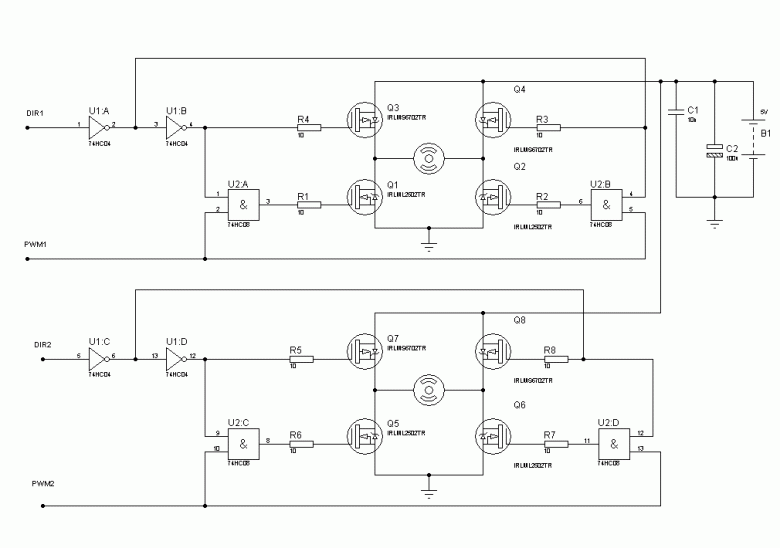

если схема из 254 поста к ней есть требования по программе)) защита от сквозного тока сделана программного а не хардварно
шим нужно подавать на определенный пин, предварительно отключить шим на всех выходах. далее задержка 50мс (взял от балды, даже не проверял сколько реально нужно) и только потом меняем направление и подаем шим

Вот поэтому я и был изначально против схемы, где нет аппаратной защиты против подачи открывающего напряжения на затворы двух полевиков в одной вертикали. Аккумуляторы нынче норовят мощные использовать, при К. З. реально устроить возгорание вплоть до пожара. Небезопасные в этом плане схемы надо либо снабжать предупреждающими надписями, либо не публиковать вовсе. Начинающие возьмутся повторять, слабо понимая, что, как и где работает, а потом пойдут случаи типа этого.

Я бы все же добавил еще предупреждение о возможном возгорании в случае легкомысленного отношения к силовым цепям. Это лучше мотивирует на размышления о безопасности.
Огромное количество схем в интернете обладают одним общим качеством, не смотря на то, что это схемы совершенно различных устройств. Они не работают и, больше того, не могут работать в принципе.
jeka_tm пишет:
добавил. теперь с такими предупреждениями никто и собирать не захочет)))
Вот и пусть не собирают. От того, что кто-то там не расчитав свои силы спалит квартиру, никому никакой радости не будет точно.
Блин, опять все проглядели (и я тоже). :( Верхине мосфеты снова кверх ногами нарисованы. У них исток толжен сидеть на плюсе питания, а сток идти к нижнему мосфету и мотору. Если кто собирать возьмется, учтите.

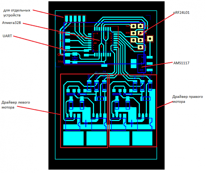

это плата для танчика. уже сделал плату, спаял драйверы. осталось мегу впаять
мега будет управлять моторами, общаться по радиоканалу, управлять внешними устройствами

вот собственно схема. 2 перемычки на плате не показаны

А зачем такие плюхи олова на радиаторных полигонах? Теплоемкость может и повысится, но ухудшится теплоперенос в окружающую среду через излучение. Оно же блестит.
так лучше. мне туда еще провода паять. да и теплопроводность повыше между микрухой и проводами

Проверил плату. подцепил моторы гусеничного шасси, при 8В питания было по 1.3А на канал, суммарно 2.6А. шим около 230. проверил близко к максимому, но чтобы был шим. полевики еле теплые. но греется мк
или изза того что N канальные напрямую к мк, или потому что я подпалил мк. сейчас перережу дорожки. если перестанет греться впаяю резисторы на затворы. если нет значит я его все таки немного подпалил
+ мк греется сам по себе. дело не в полевиках. драйвер работает хорошо
заменил мк, подпаял подрезанные ножки, не греется. все ровно и работает
вот кусок кода из 263 поста
void Driver_L(bool dir, byte pwm){ if(old_dir_L != dir){ old_dir_L = dir; analogWrite(ch1_L, 0); analogWrite(ch2_L, 0); delay(50); digitalWrite(dir_L, dir); } if(dir==1) analogWrite(ch1_L, pwm); if(dir==0) analogWrite(ch2_L, pwm); }схема из 254 поста

Вот чуток подправил, правильно ли?
Картинка не очень, не знаю где рисовать красиво.
Правильно ли подправил?
С выводом PWM все понятно, а как управлять DIR 0 - вперед, 1 - назад, PWM - 0 стоим, PWM - 255 полный газ ?
ты в курсе что данная схема для питания 5В? максимум 6
а вообще вроде правильно все
Да, я понял что пять вольт. Мне как раз и нужно так.
я вродь тоже ошибок не вижу. Единственное, что там за транзисторы?
IRLML2502 и что то еще подобное. корпус SOT23
На картинке другие обозначения, те что были в каталоге программы.
Планирую ставить.
